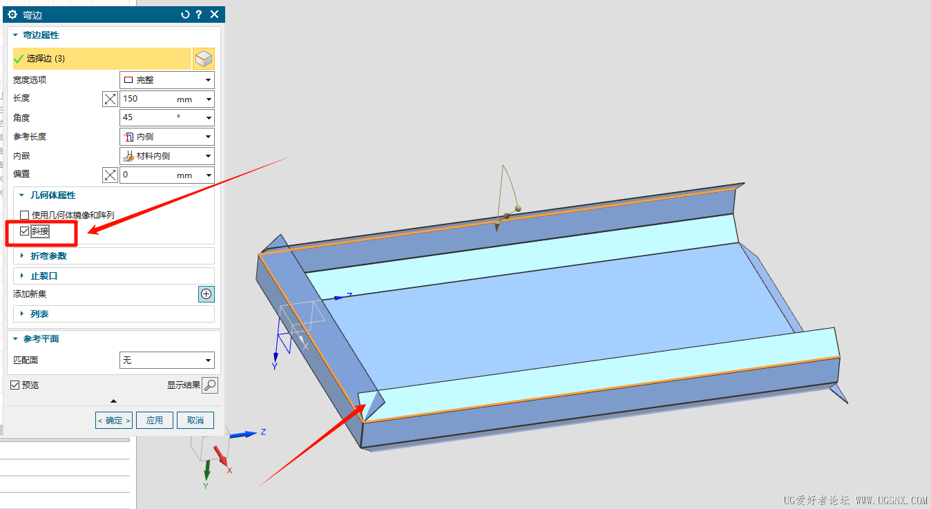

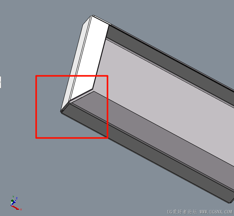

请问:怎样自动修剪成斜角

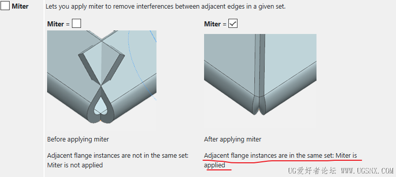

用“封闭拐角”命令也行的
