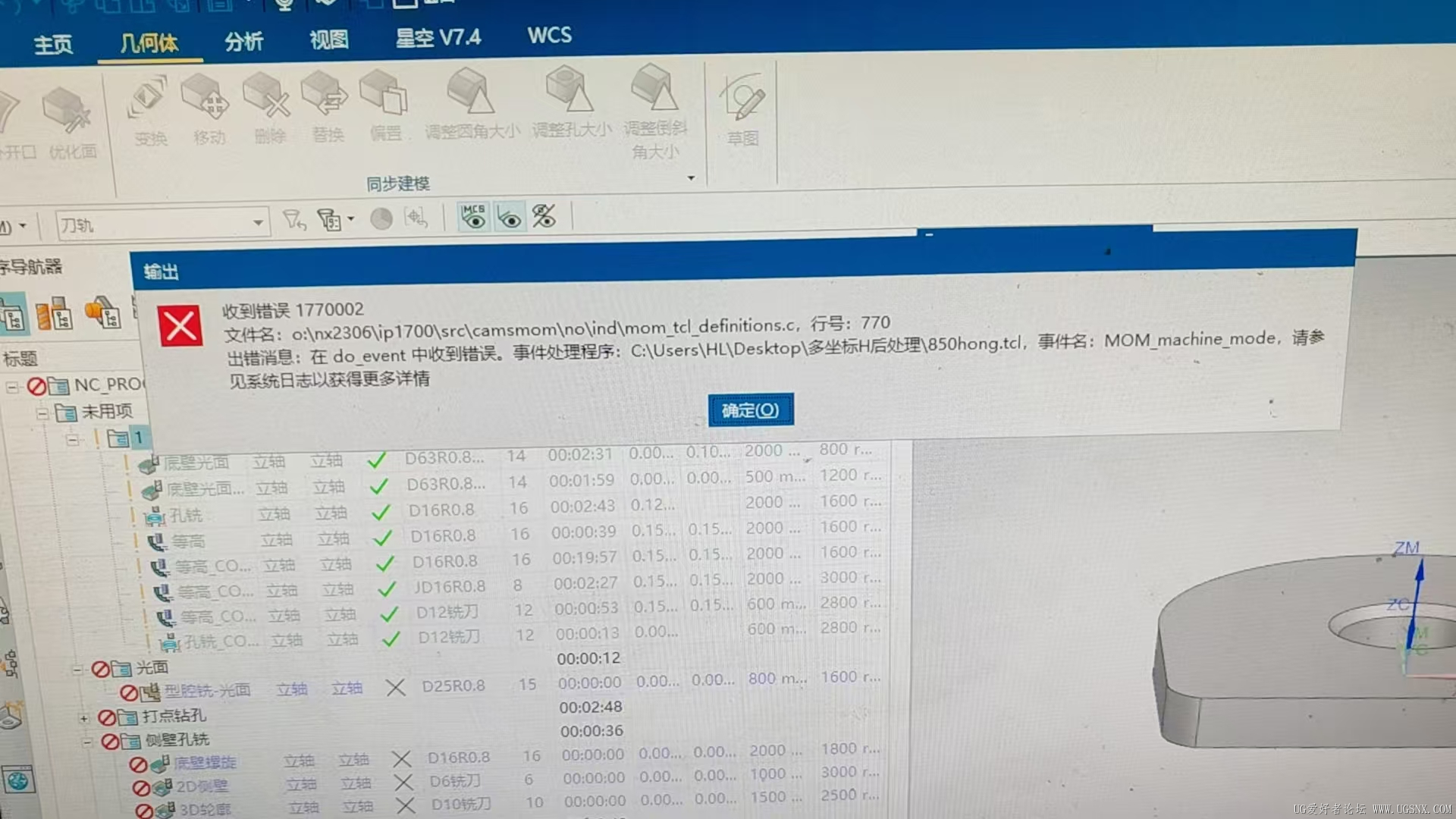

[求助] 后处理厂里可用拿出来用不了

用不了,处理不了程序,直接报警

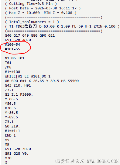

zws120815 发表于 2026-3-27 21:38
G改哪里实现多坐标加工,这个刚下载了,没具体说
#100是初始加工第一个工件坐标系
#101是最终加工最后一个工件坐标系
86

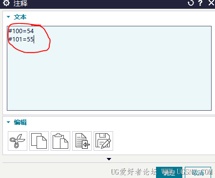

17zb 发表于 2026-3-30 16:13
#100是初始加工第一个工件坐标系
#101是最终加工最后一个工件坐标系
我这个是处理好程序后,程序头有一个#501=1
#502=1,把后面这个1改成要加工的数量就能做几个坐标
81
#502=1,把后面这个1改成要加工的数量就能做几个坐标 ...
那样不科学  如果是等于1  那你只能用G54.1P 这样的扩展坐标系  要是用G54-G59坐标系怎么办

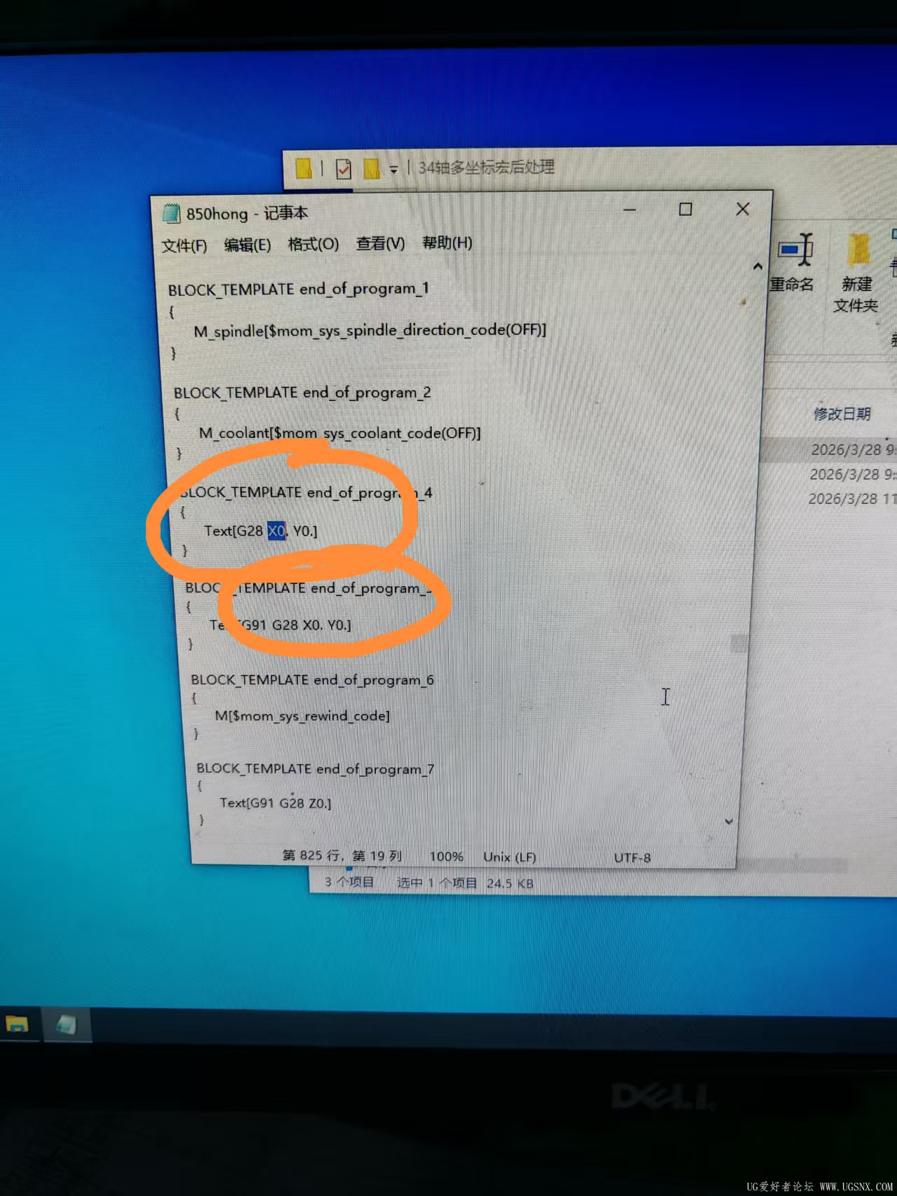

发表于 2026-3-30 19:27:37 | 显示全部楼层
直接改TCL文件,如果用构造器改,保存后TCL前面的设置会缺失,后处理时报警。我只改了TCL就可以,不要用构造器改。这个后处理也没有什么特别之处,自已做一个就可以了

 楼主| 发表于 2026-3-31 02:37:44 来自手机 | 显示全部楼层
tombai691019 发表于 2026-3-30 19:27
直接改TCL文件,如果用构造器改,保存后TCL前面的设置会缺失,后处理时报警。我只改了TCL就可以,不要用构 ...
大师改哪里,具体指点一二

 楼主| 发表于 2026-3-31 05:46:40 | 显示全部楼层
最后结尾X0不需要,只要Z和Y回0点,我在后处理构造器里去掉X0后就不能用了
86
86
 楼主| 发表于 2026-3-31 05:56:24 | 显示全部楼层
应该是把这两个地方删掉就行了,我刚试了,删掉后处理出来就没有X0回零点了
