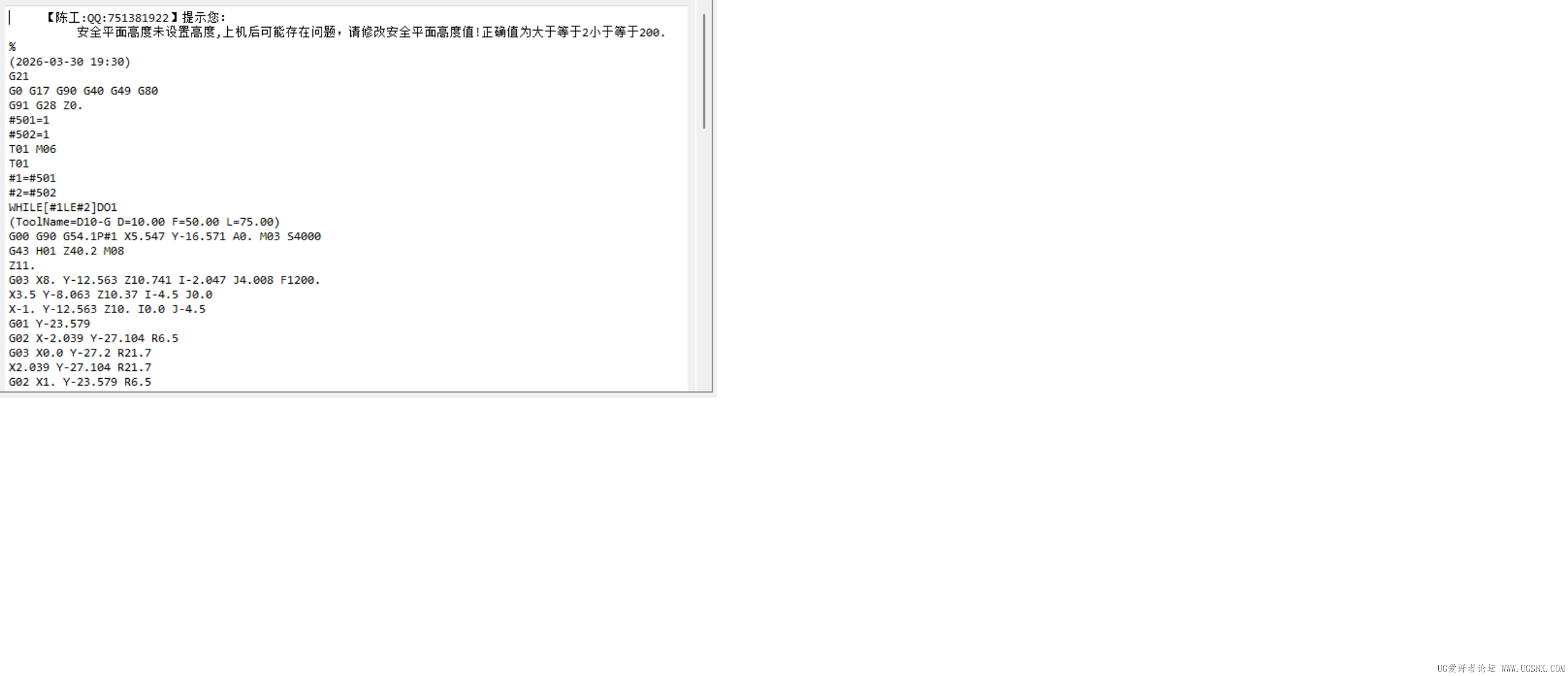

谁会,改了计算机名还是用不了

发表于 2026-3-27 23:16:42 | 显示全部楼层
帮你改好了,你试试。
多坐标H后处理.zip

发表于 2026-3-30 19:27:37 | 显示全部楼层
直接改TCL文件,如果用构造器改,保存后TCL前面的设置会缺失,后处理时报警。我只改了TCL就可以,不要用构造器改。这个后处理也没有什么特别之处,自已做一个就可以了

 楼主| 发表于 2026-3-27 21:18:59 | 显示全部楼层
这个改红色里面第二个数字能实现一把刀加工多个坐标

 楼主| 发表于 2026-3-27 21:25:25 | 显示全部楼层
花生一个* 发表于 2026-3-27 21:21
什么叫拿出来用不了?
一把刀可以加工多个坐标改红色框里第二个数字,要加工几个相同的就改成几个
