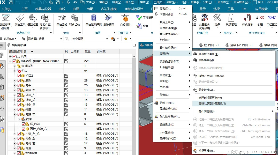

 楼主| 发表于 2026-3-30 16:08:17 | 显示全部楼层
记录一下自己发现的解决方案:
点此处更新,可以更新这些表达式
但是会将总装配下的所有零件都更新一遍,大装配可能会比较耗时间
