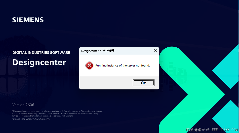

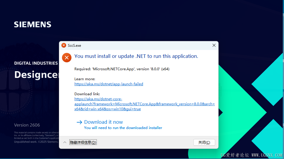

我新手小白刚开始学,我改了软件里用户默认设置,就是软件更新里面原来是无,我改为通知和下载了,然后重启软件就弹窗要下载个什么东西,我下载安装了,然后再打开软件还是弹窗要下载这个东西 ,现在一直卡在弹窗这里无法进入

发表于 2026-7-17 10:33:51 | 显示全部楼层
UG“恢复出厂设置”教程
https://www.ugsnx.com/forum.php? ... amp;fromuid=2527201
(出处: UG爱好者)
没效果就直接卸载重装 应该是最快的恢复方式

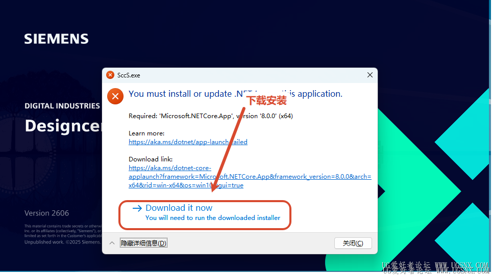

发表于 2026-7-17 14:41:31 | 显示全部楼层
第一个弹窗已经告诉你了系统缺依赖啊,下载安装呗

发表于 2026-7-17 14:46:58 | 显示全部楼层
DC2606 默认调用是NET 10.0,
如果选择了在线更新,就要回到NET 8.0版本,说明在线更新时调用NET版本,没有统一同步更新为NET 10.0。
