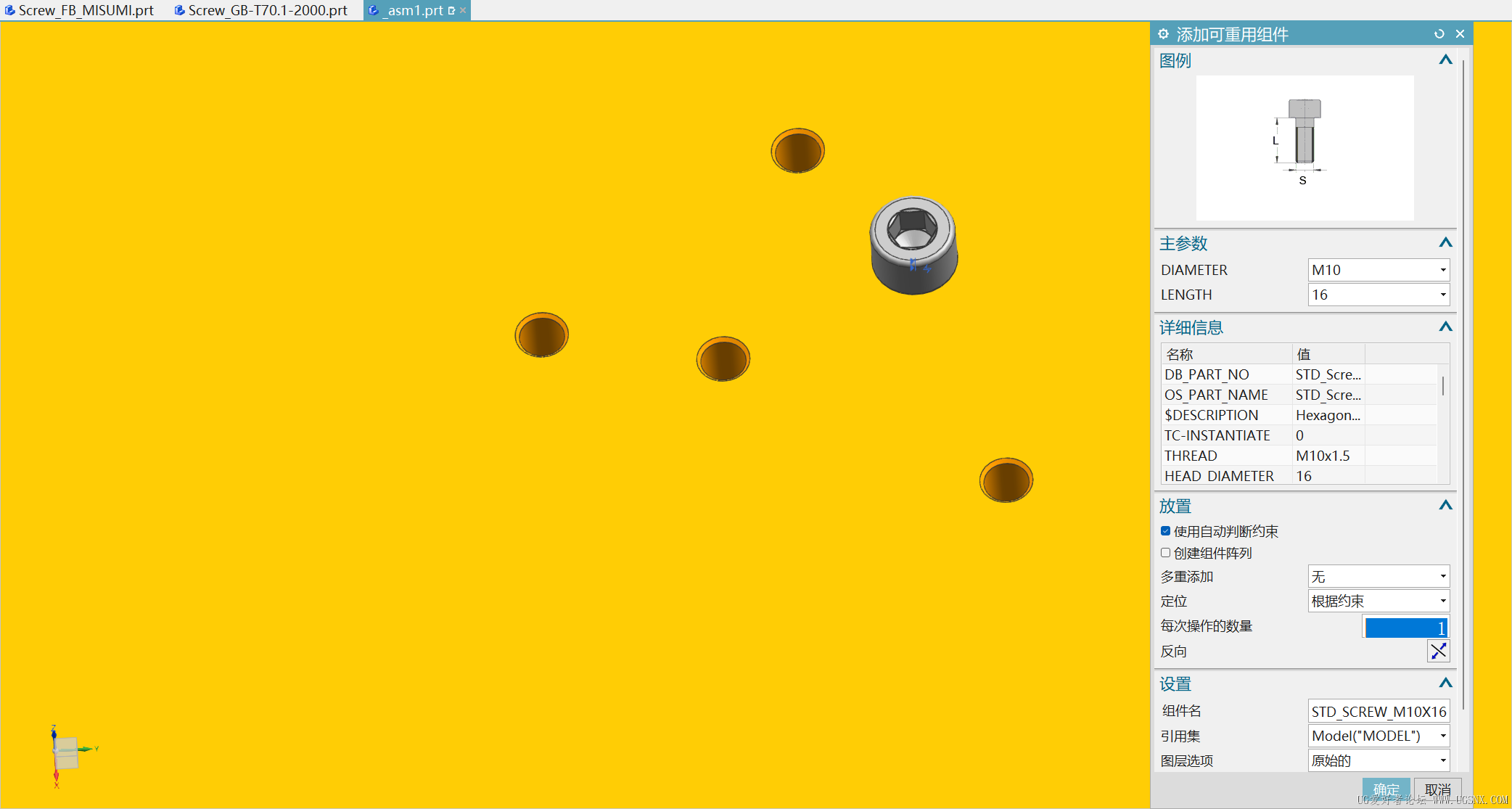

 楼主| 发表于 2026-4-1 09:32:33 | 显示全部楼层
gosh 发表于 2026-3-31 20:42
重新设置重用库
能具体讲讲吗?

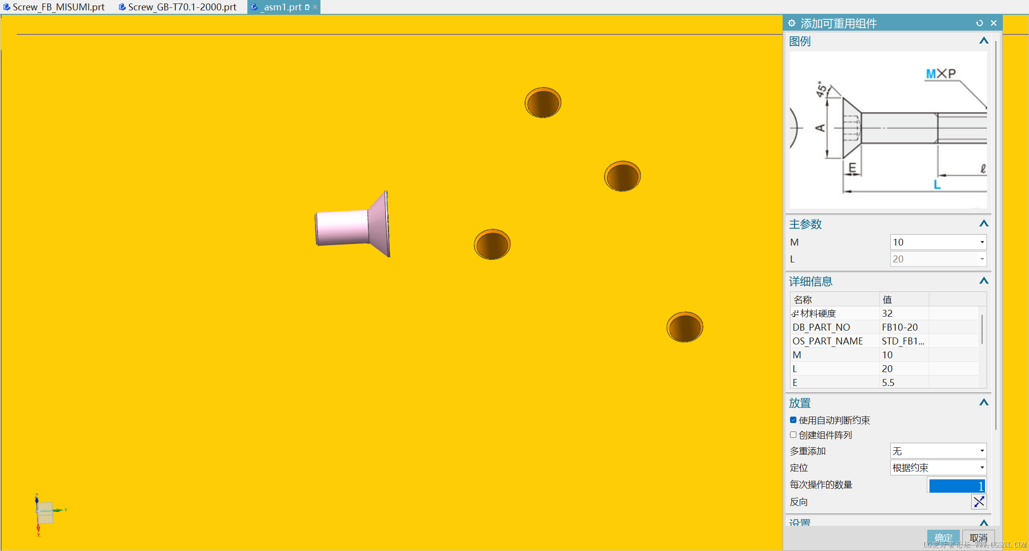

 楼主| 发表于 2026-4-1 09:41:13 | 显示全部楼层
yang0857 发表于 2026-3-30 15:46
使用动态调整方向
动态再调整没有这个自动吸附更方便,后续至少要多操作两三步。能一步到位肯定最好做到一步到位

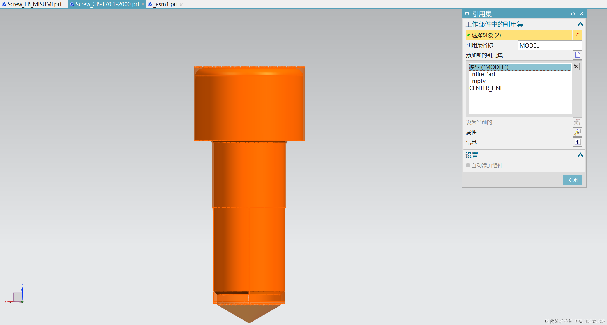

发表于 2026-4-1 09:50:32 | 显示全部楼层
UG小菜瓜 发表于 2026-3-31 19:25
大佬 我把你说的假体删除后试了还是不行。而且我的杯头螺丝是在自带的重用库文件基础上也加了假体,但是 ...
看了你刚发的文件,你没有在引用集里面改,只是把假体隐藏在其他图层了。我没有nx12的软件,但是我觉得不会是软件的问题。你可以去重用库里面随便复制一个出来,然后改名字再加回去。看看复制的文件能不能成功。

发表于 2026-4-1 09:51:24 | 显示全部楼层
之前你发上来带krx的文件我什么都没改,就可以直接使用。

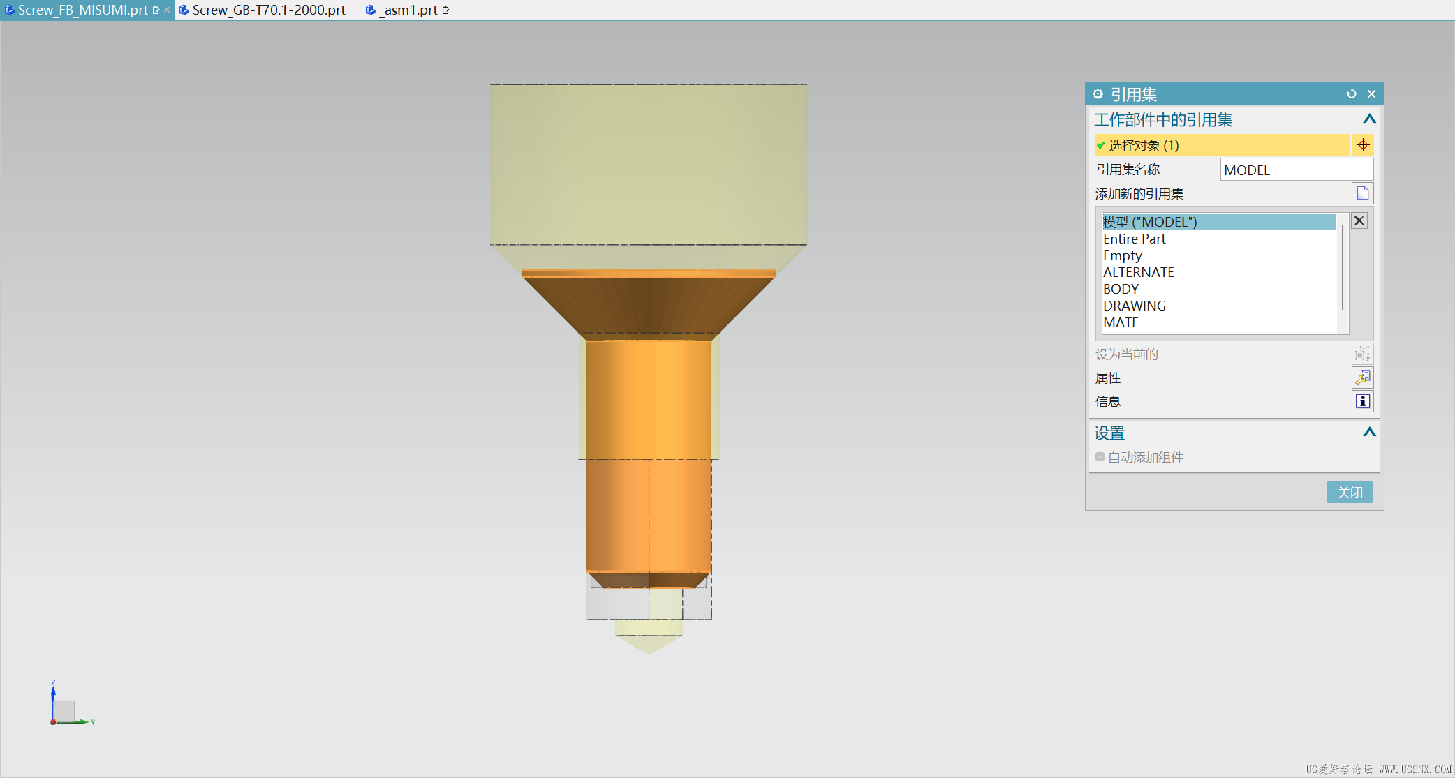

 楼主| 发表于 2026-4-1 10:45:31 | 显示全部楼层
白色治愈之风 发表于 2026-4-1 09:50
看了你刚发的文件,你没有在引用集里面改,只是把假体隐藏在其他图层了。我没有nx12的软件,但是我觉得不 ...
这就是我将假体移出MODEL引用集的效果,也是一样的。第5张图片是我用1899版本测试的,也还是不行。
昨天是直接将假体删除了测试的,所以可以判断应该不是假体的原因吧。
