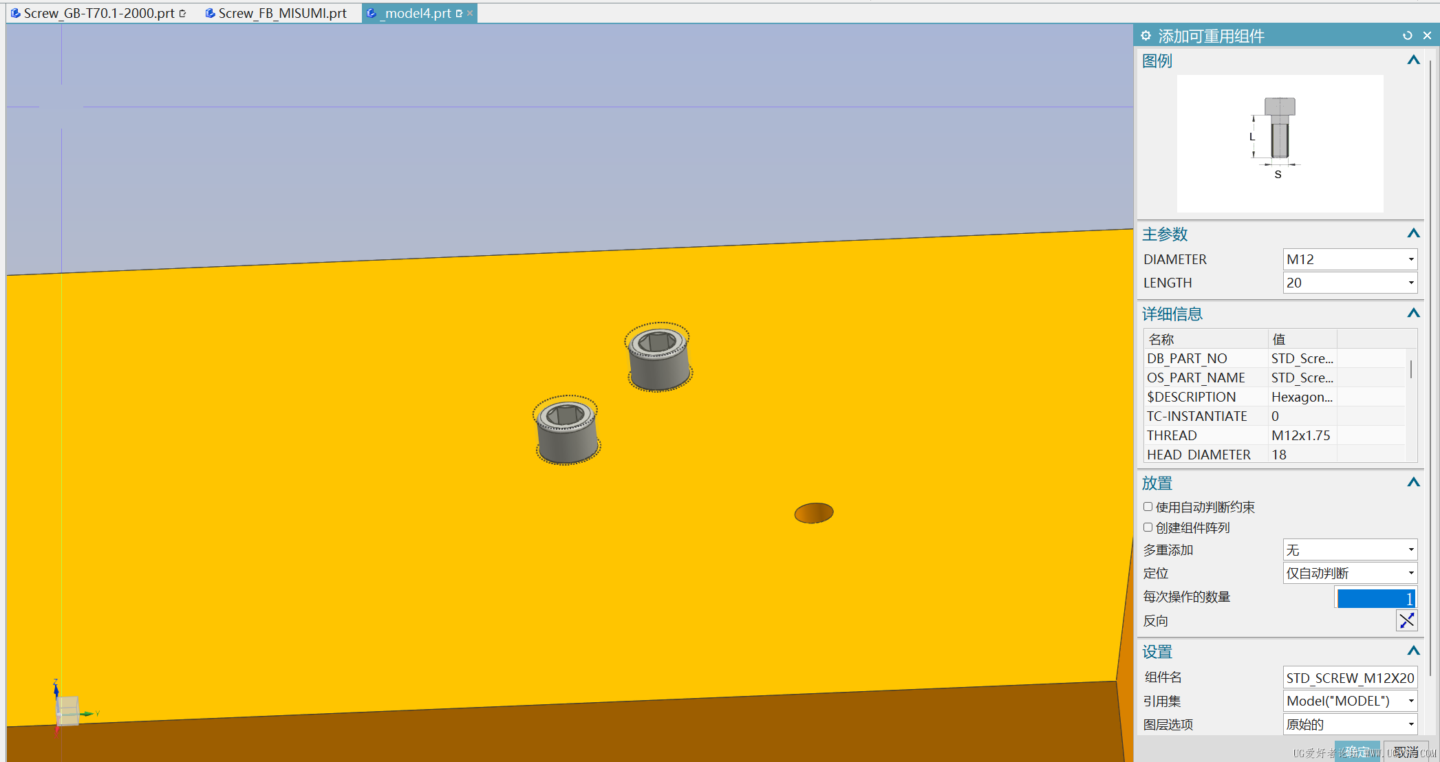

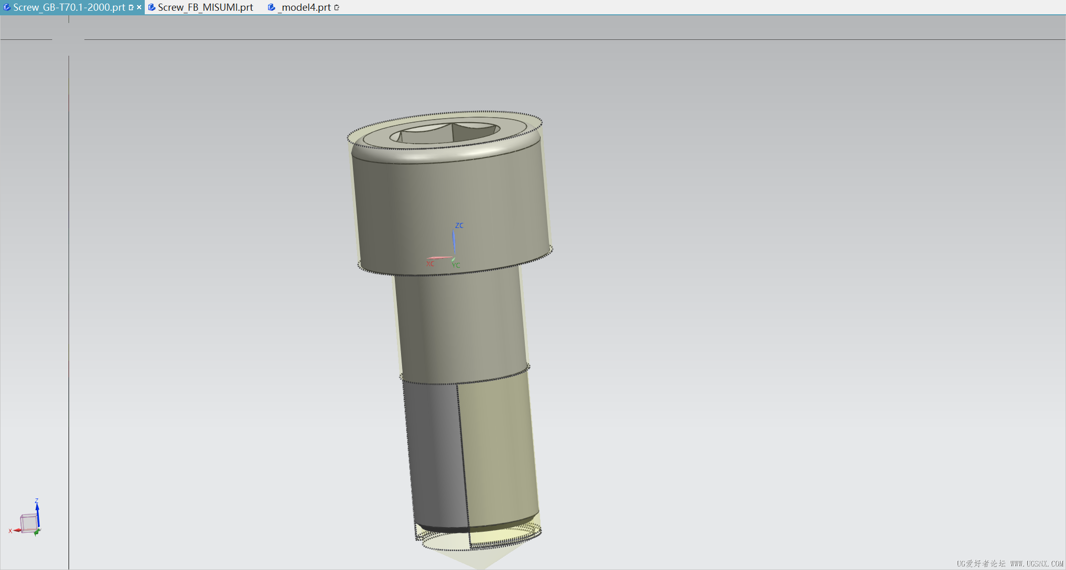

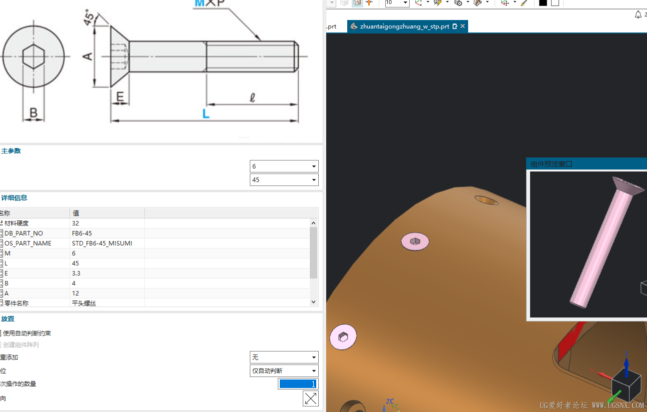

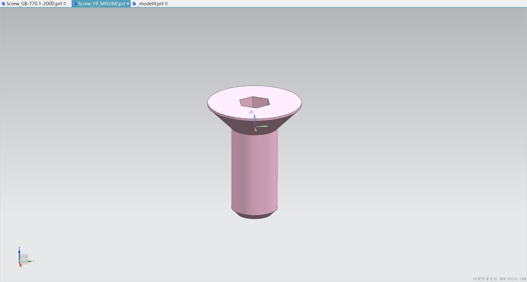

[求助] (回帖5G币,最佳答案追加50 G币)请大神解惑,关于自制重用库的螺丝问题

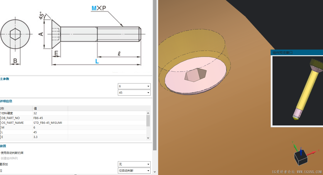

发表于 2026-3-31 14:18:13 | 显示全部楼层
回帖奖励 +5 G币
UG小菜瓜 发表于 2026-3-31 13:31
可以的,我这是12.0版本做的
333.png 444.png 试里几个孔没有你说的问题,但是你需要把引用集改一下,那个半透明的黄色的实体从model引用集里面去掉。

 楼主| 发表于 2026-3-31 19:25:38 | 显示全部楼层
大佬 我把你说的假体删除后试了还是不行。而且我的杯头螺丝是在自带的重用库文件基础上也加了假体,但是放置就没问题。所以是不是可能还有哪里设置不到位还没发现。

发表于 2026-3-31 20:42:04 | 显示全部楼层
重新设置重用库
