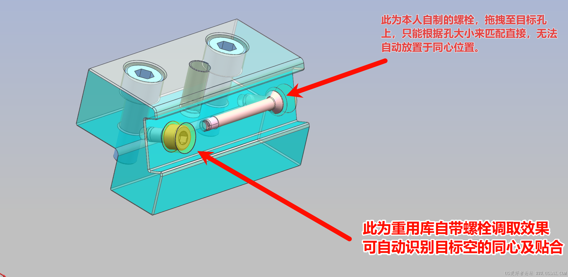

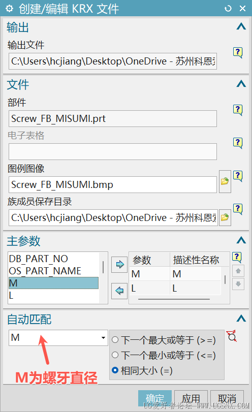

本人自制的重用库螺丝,调取时无法像重用库中自带的螺栓那样,根据孔的方向,实现自动同心位置放置。是我漏了什么设置吗?我在KRX中设置的按孔径匹配(见下图),没看哪里有方向匹配。请知道的大神可以指点一二

发表于 2026-3-31 14:18:13 | 显示全部楼层
回帖奖励 +5 G币
UG小菜瓜 发表于 2026-3-31 13:31
可以的,我这是12.0版本做的
333.png 444.png 试里几个孔没有你说的问题,但是你需要把引用集改一下,那个半透明的黄色的实体从model引用集里面去掉。

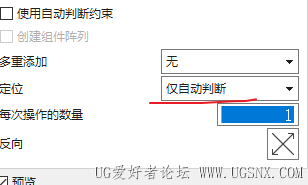

发表于 2026-3-30 16:42:14 | 显示全部楼层
444.png 以前没注意这个问题,调入的时候有个选项是仅自动判断,感觉应该没问题。自带的重用库也没有单独设置这些约束的。

 楼主| 发表于 2026-3-30 17:02:40 | 显示全部楼层
白色治愈之风 发表于 2026-3-30 16:42
以前没注意这个问题,调入的时候有个选项是仅自动判断,感觉应该没问题。自带的重用库也没有单独设置这些约 ...
是的,自带的重用库调出时我用这个自动判断,方向选的就是没问题,即使是斜的角度,它也能正确识别放置。但是自制的就不行。自制的即使是垂直方向的孔都有放错的。所以就不知道是哪里的原因

发表于 2026-3-31 10:45:06 | 显示全部楼层
UG小菜瓜 发表于 2026-3-30 17:02
是的,自带的重用库调出时我用这个自动判断,方向选的就是没问题,即使是斜的角度,它也能正确识别放置。 ...
你把他调用一下,不要选择自动判断的,选择根据约束,然后手动约束一次,然后选择记住约束试试。我也是猜的。
