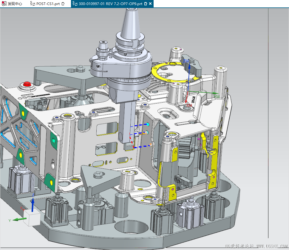

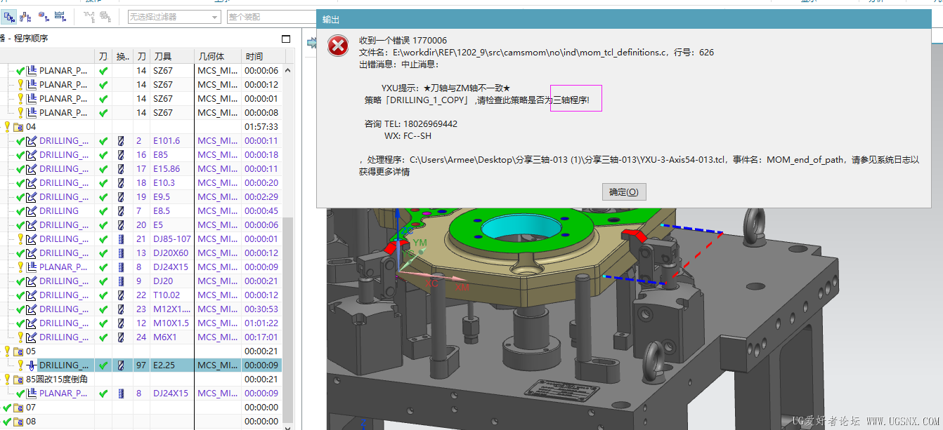

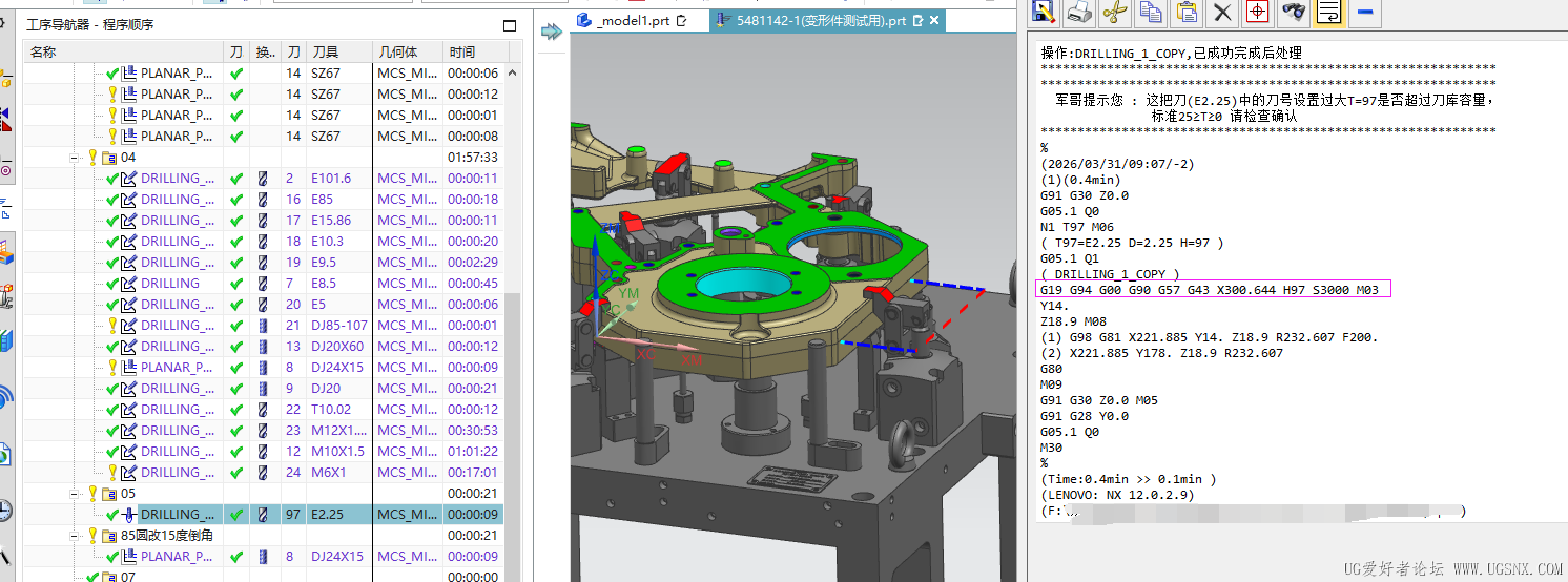

发表于 2026-3-31 08:31:55 | 显示全部楼层
测试了下,加工平面圆弧可以正确输出了,但三轴侧铣头程序输出不了,报警判断有误

 楼主| 发表于 2026-3-31 08:57:38 | 显示全部楼层
pmjxc 发表于 2026-3-31 08:31
测试了下,加工平面圆弧可以正确输出了,但三轴侧铣头程序输出不了,报警判断有误 ...
截图看下

发表于 2026-3-31 09:09:28 | 显示全部楼层
侧铣头程序属于三轴,总不能一个程序搞一个后处理吧,然后再手动加一起?

 楼主| 发表于 2026-3-31 09:21:53 | 显示全部楼层
可以连UG图档也发下吗,可能受阅历的限制,没理解过来,我这三轴和侧铣是分开的,且机床也不允许

发表于 2026-3-31 09:31:22 | 显示全部楼层
静宁思远 发表于 2026-3-31 09:21
可以连UG图档也发下吗,可能受阅历的限制,没理解过来,我这三轴和侧铣是分开的,且机床也不允许 ...
就普通侧铣三轴程序,因为侧铣头比较大,要换两次刀,所以我们一般会放在程序最后,随便搞个就可以了

 楼主| 发表于 2026-3-31 09:48:03 | 显示全部楼层
pmjxc 发表于 2026-3-31 09:31
就普通侧铣三轴程序,因为侧铣头比较大,要换两次刀,所以我们一般会放在程序最后,随便搞个就可以了 ...
是的,据实际情况搞出来,能方便,快速,准确的满足公司、客户的需求就是最好的
