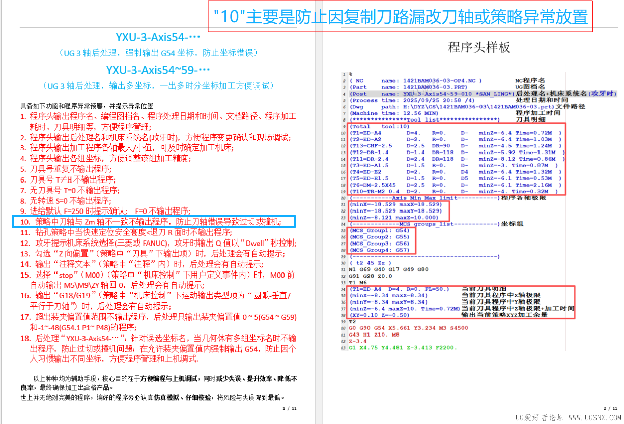

[分享] UG后处理升版

静宁思远 发表于 2026-3-31 09:48
是的,据实际情况搞出来,能方便,快速,准确的满足公司、客户的需求就是最好的 ...
做产品一般都是连在一起,钻攻中心都是连在一起的,小型的侧铣头,如果龙门铣之类的,可以分开一下,只有XY反平面报警就可以了,你用我的测试,你就会发现,我的平面判断

pmjxc 发表于 2026-3-31 10:29
做产品一般都是连在一起,钻攻中心都是连在一起的,小型的侧铣头,如果龙门铣之类的,可以分开一下,只有X ...
主题是针对常规三轴设的预警
