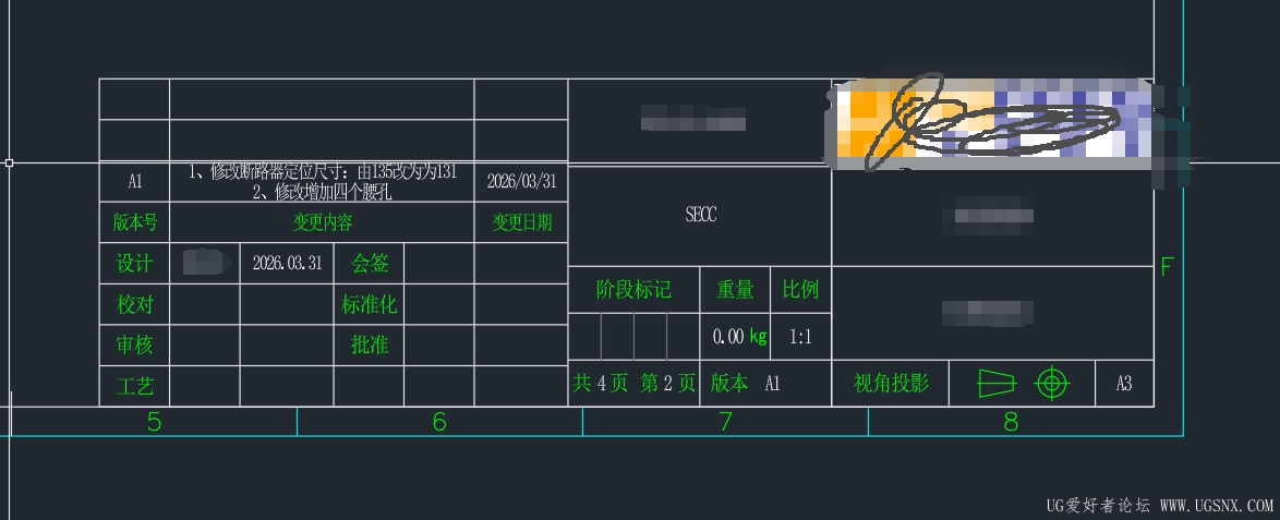

我简单描述一下我的需求:
比如我的工程图模块做好图之后,导出DWG,用AUTOCAD打开。
后续我的同事想要编辑的时候,比如修改图上的“名字” ,同一个DWG有6个图框,他需要每一个单独修改,这样很麻烦。。。。。
有没有一种类似“UG属性”的统一编辑办法呢。  也就是导出DWG的时候成块、带属性,而不是单纯导出样条。

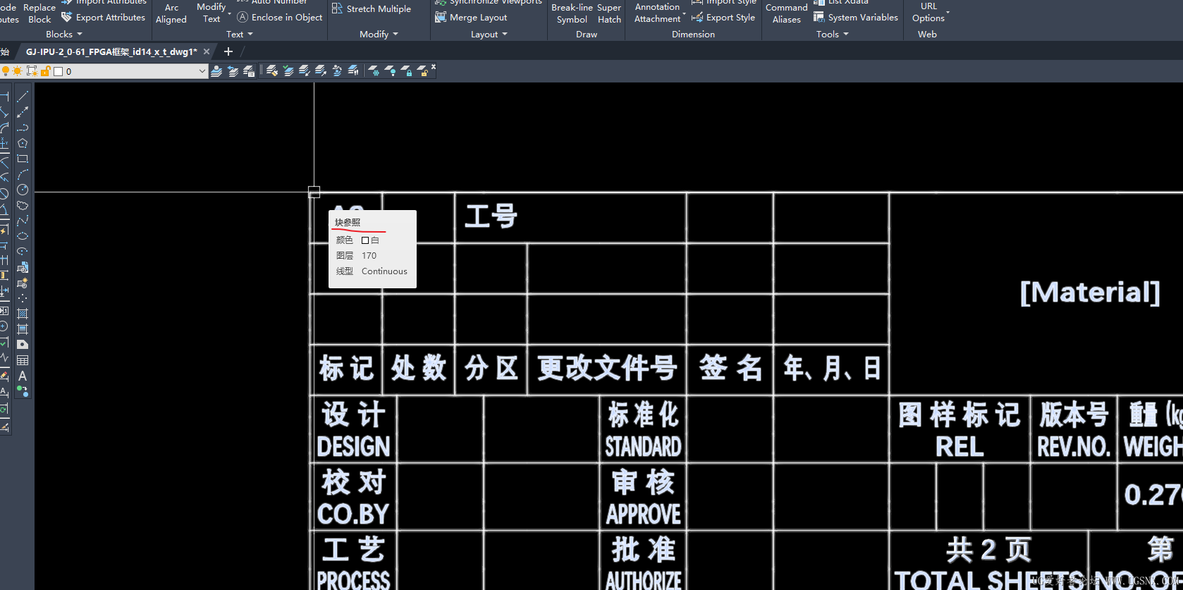

UG 表格 + 属性(推荐,最快)
这是 UG 原生最佳实践,导出后 CAD 自动识别为块,属性可统一修改。
1. 制作带属性的图框表格(一次性模板化)
新建图纸页 → 插入 → 表格 → 表格,绘制图框 + 标题栏(如 A4 横版,标题栏 5 行 8 列)。
双击标题栏单元格(如 “零件名称”)→ 右键 → 插入属性 → 选择:
部件属性:关联 3D 模型属性(如零件名、图号)
图纸属性:关联当前图纸(如图纸名、比例)
用户定义属性:自定义文本(如设计者、日期)
关键设置:确保每个需要统一修改的文字都用属性插入,而非手动输入文本。
保存为图框模板.prt(如 A4_template.prt),以后新建图纸直接调用。
2. 导出 DWG 时的关键设置(确保块结构保留)
UG 中:文件 → 导出 → DWG/DXF(或 2D Exchange)
弹出对话框,设置:
源规格:从显示部件选择
导出为:2D 文件
输出格式:DWG(建议选 AutoCAD 2018 版,兼容性好)
选项 → 通用:勾选保留块、保留文本样式、保留图层
选项 → 表格:选择导出为块(重要!)
选择要导出的图纸页(可多选 6 个图框)→ 完成导出。
3. CAD 中统一修改属性(1 分钟搞定 6 个图框)
打开导出的 DWG → 输入命令:BATTMAN(块属性管理器)
选择图框块(如 “TABLE_BLOCK”)→ 点击同步 → 所有 6 个图框的属性自动统一更新。
或双击任意图框块 → 修改属性值 → 勾选应用到所有相同块 → 确定
