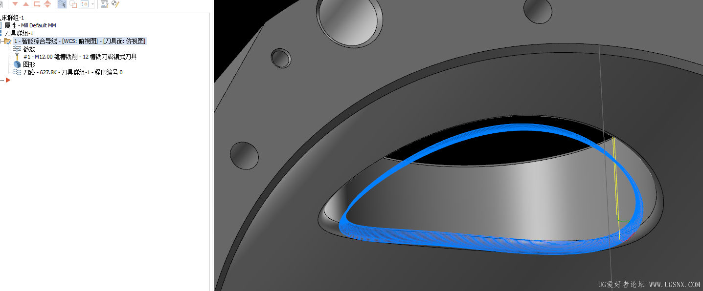

[求助] T型刀倒不规则圆角刀路不理想

3軸用漸變應該能行 刀徑設大點28-30
碰撞控制 刀肩 刀桿 刀把 修剪和重新連接刀具路徑
                                    在第一次碰撞之後修剪刀具路徑

我用渐变做出来过,出来的刀路不是很理想。刀路在上边的时候还好的到了圆弧的下边就不好了

水平不够做出来不好

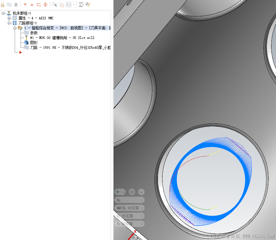

參考看看 一起研究 T D35 R0.8

一起研究或許有更好的思路 T D35 R0.8

碰撞控制
碰撞控制

大佬我刚才复刻一下您的刀路,发现到最后的时候欠切了,不知道您的刀路有没有这个情况

欠切的那一点实体模拟上基本看不出来了,非常感谢大佬的指点
