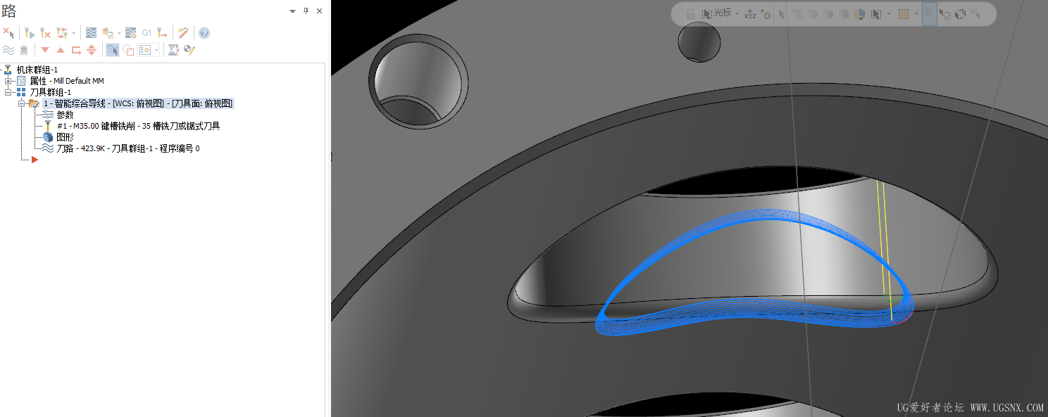

[求助] T型刀倒不规则圆角刀路不理想

 楼主| 发表于 2026-4-7 08:46:03 | 显示全部楼层
大佬您做的刀路35的刀效果行吧,因为我试的时候发现T刀越小刀路越顺滑

发表于 2026-4-7 13:10:12 | 显示全部楼层
还行吧......

发表于 2026-4-7 19:04:13 | 显示全部楼层
35如果用智能綜合 自動 曲面邊界-漸變 也行  刀具不用亂設   應該會有一點點過切 公差內  (當然刀用小點會更完美)

发表于 2026-4-8 08:30:22 | 显示全部楼层
试了不行,发现MC对T型刀的支持有问题

 楼主| 发表于 2026-4-9 13:17:28 | 显示全部楼层
lzting 发表于 2026-4-8 08:30
试了不行,发现MC对T型刀的支持有问题
目前最好的解决方案被我置顶了,虽然还是有一点漏切但是实体模拟只有十丝左右可以接受。

发表于 2026-5-23 18:25:34 | 显示全部楼层
也可以用燕尾图3D倒角

发表于 2026-6-5 13:33:47 | 显示全部楼层
[code][/code]MASTERCAM2024智能综合出的刀路
