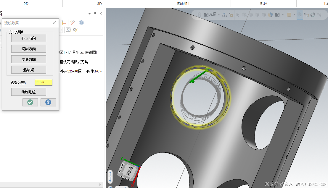

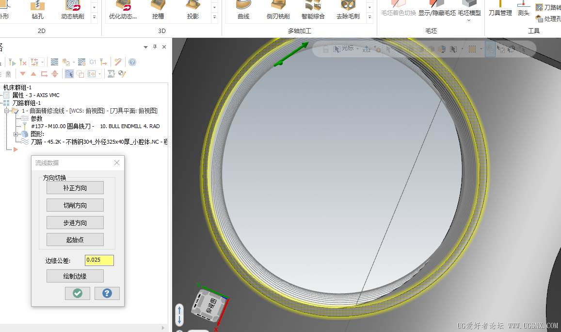

如图所示用流线加工不选t刀的时候线都挺好,选了t刀线就乱了。用智能综合渐变也不理想,求助各位大佬

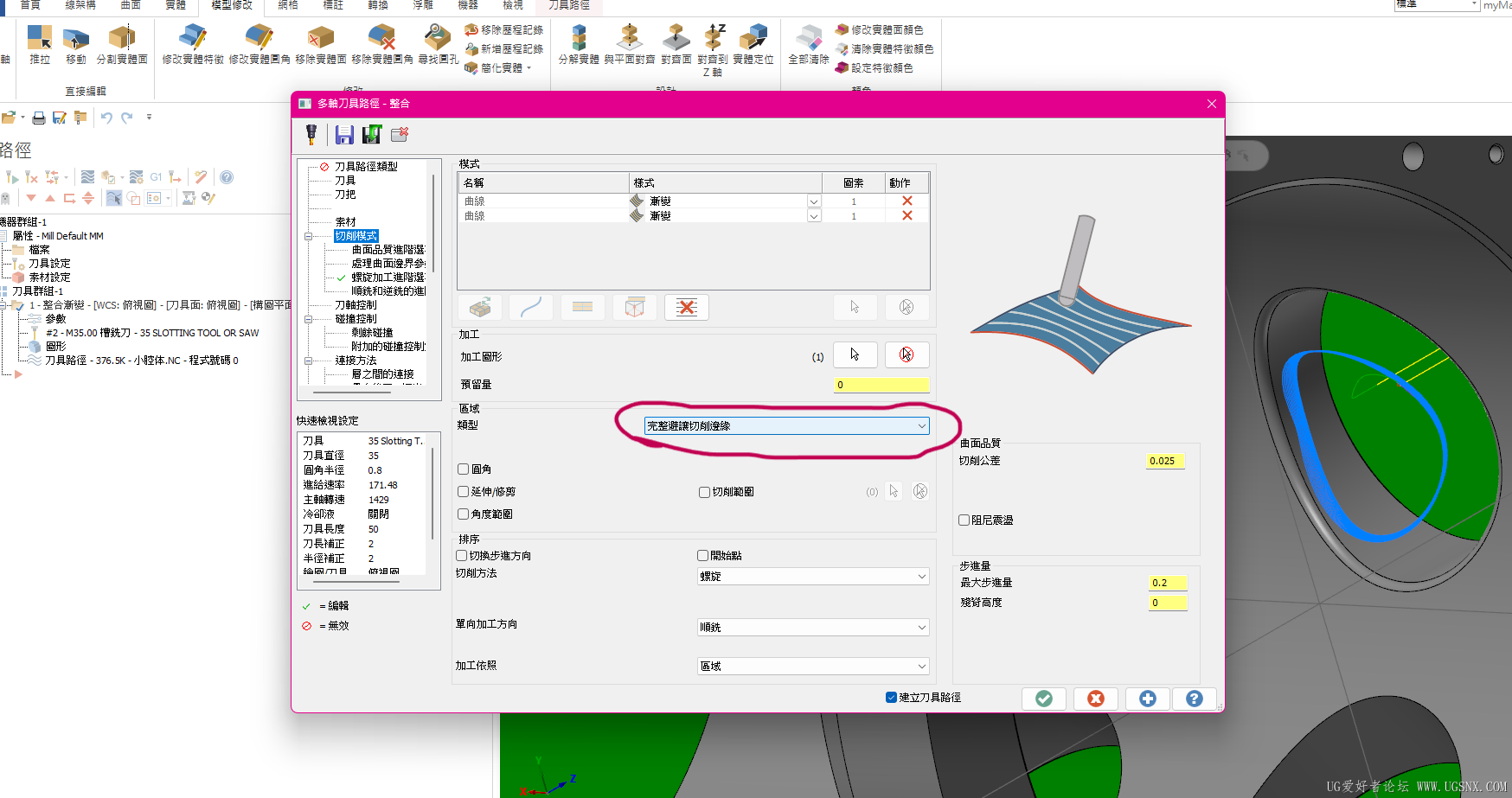

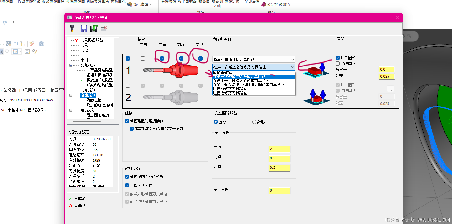

发表于 2026-4-6 19:36:54 | 显示全部楼层
參考看看 一起研究 T D35 R0.8

发表于 2026-4-6 19:45:51 | 显示全部楼层
一起研究或許有更好的思路 T D35 R0.8
刀具
刀具
碰撞控制
碰撞控制

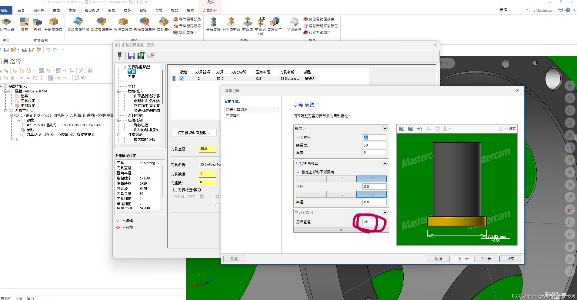

 楼主| 发表于 2026-3-31 15:44:55 | 显示全部楼层
T刀规格大概是直径35厚6上下都有0.8圆角

 楼主| 发表于 2026-3-31 20:00:57 | 显示全部楼层
學習中 发表于 2026-3-31 18:28
有考虑用去五轴去毛边吗?
里边是个R3的圆角,用糖球刀智能综合做出来挺好,但用T刀不行,同事用ugT刀做出来就挺好

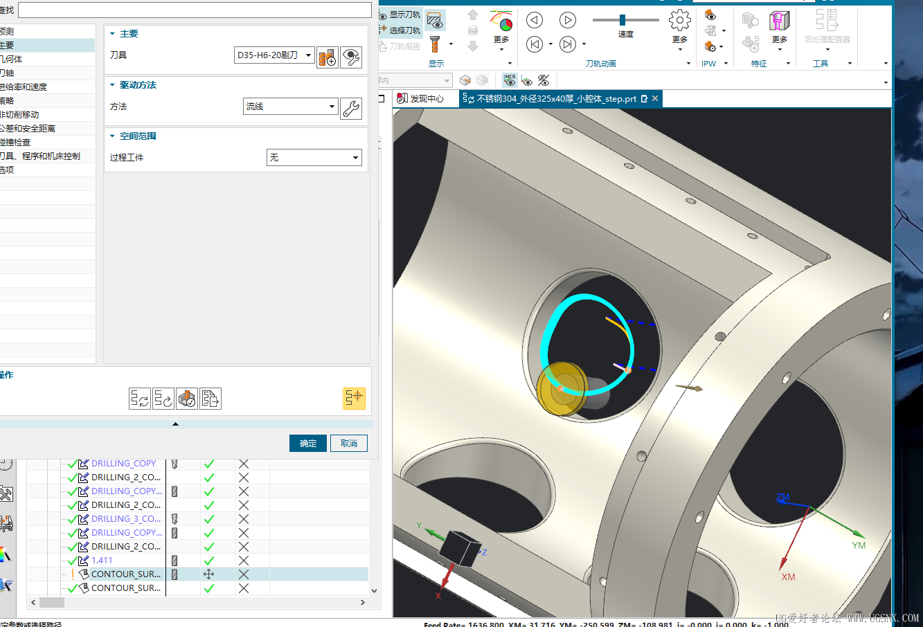

 楼主| 发表于 2026-4-2 15:06:06 | 显示全部楼层
ug的流线出的刀路。

发表于 2026-4-2 19:09:48 | 显示全部楼层
ugT刀做出来就挺好
