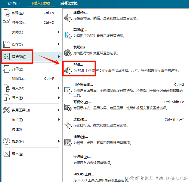

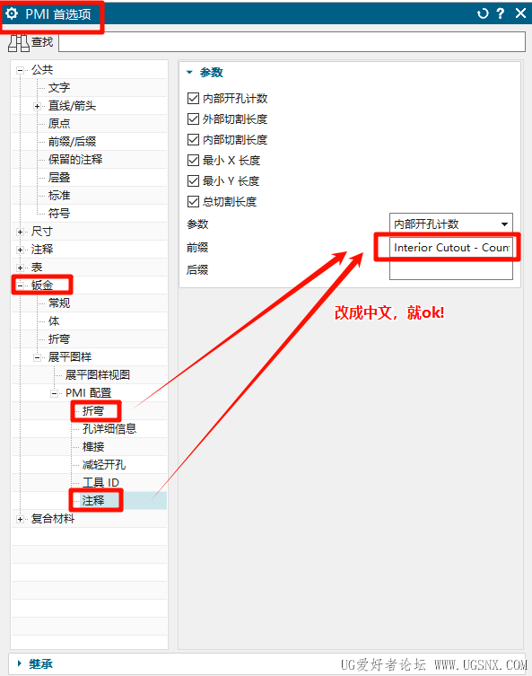

钣金展开后的中文注释:
1.首选项:PMI
2.PMI钣金的设置

发表于 2026-4-2 12:28:41 | 显示全部楼层
什么意思,直接改吗,改模板吗
