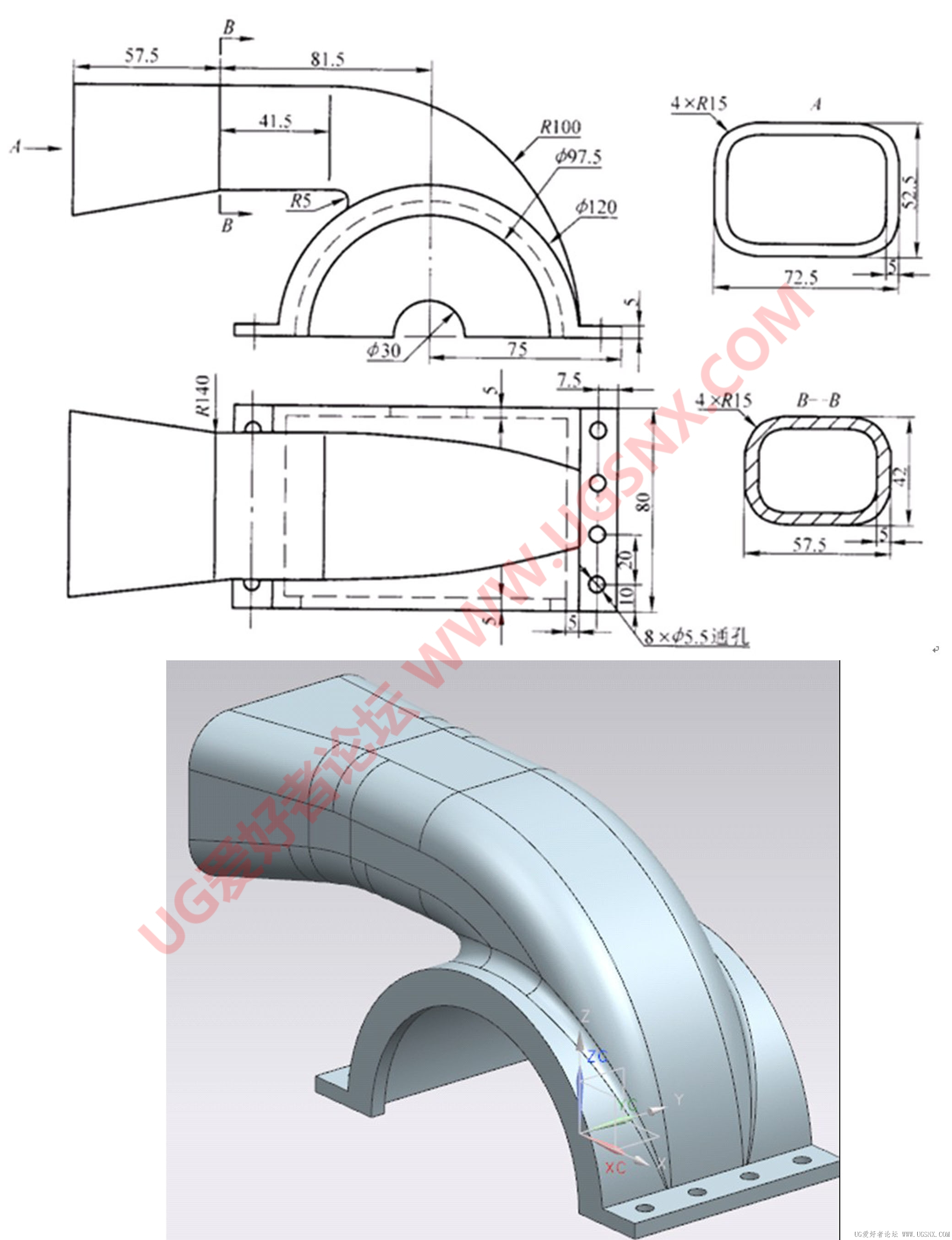

[求助] 这个零件的R140处怎么做出来,请各位大神指点一下。

轮廓拉伸

应该是图纸要求以那条轮廓线为边进行的倒圆角吧?

有没有实际做出来的指点一下
