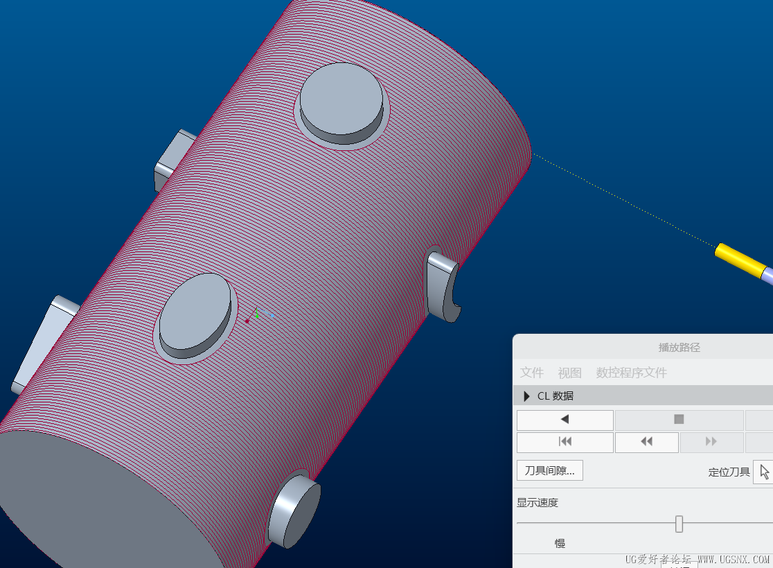

[求助] 四轴如何一刀流

chfm 发表于 2026-4-27 13:37
都不是,因为是“平刀(平角刀)+引导角+螺旋”的严格触壁,无法反算的,特别是非圆柱面,肯定是软件本身 ...
老师能请教下,您这个是切割线做的吗?可以有偿学习您这个方法吗?

发表于 2026-5-26 10:30:53 来自手机 | 显示全部楼层
做了一个二次开发,但本质上还是进行了"后处理",不知道方法可行吗?

发表于 2026-7-25 20:49:23 | 显示全部楼层
旋转底面精加工,引导曲线 转平刀可以一刀流
