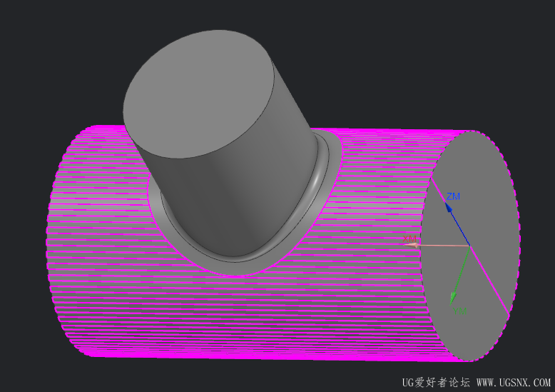

[求助] 四轴如何一刀流

发表于 2026-4-21 19:52:43 | 显示全部楼层
ρéиg 发表于 2026-4-20 07:34
用两条单侧刀路转曲线,然后接在一起
大佬,能否把转曲线前的刀路也发一下,我们学习一下

发表于 2026-4-22 08:42:42 | 显示全部楼层
纯娱乐的东西,没有实际意义

发表于 2026-4-22 10:45:26 | 显示全部楼层
ρéиg 发表于 2026-4-22 08:42
纯娱乐的东西,没有实际意义
感谢大佬,但是我用你的刀路后处理后再导入成线后中间有一条线,是什么原因啊?

发表于 2026-4-22 10:46:41 | 显示全部楼层
Rez 发表于 2026-4-13 19:37
感觉这样走出来产品有点丑
这是我用你分享的刀路转的曲线
238
5360
5360
发表于 2026-4-22 12:20:16 | 显示全部楼层
1508904609 发表于 2026-4-22 10:46
这是我用你分享的刀路转的曲线
两条程序分开转,或者修剪掉也行,常规操作自由发挥就行

发表于 2026-4-23 11:26:47 | 显示全部楼层
myz8309 发表于 2026-4-18 20:53
CREO跟着凑个热闹,
PROE/NC是这类策略的鼻祖,即使是上个世纪的技术至今某些方面任然最强。
499
8685
8685
发表于 2026-4-23 15:44:17 | 显示全部楼层
刀具包络也来凑热闹。

发表于 2026-4-23 18:31:59 来自手机 | 显示全部楼层
😁老师您好,这风格很熟悉呀,😁
这个是曲面铣削里的2D投影能生成的刀路吧,这个是缠绕回去的?做了二次开发吗?

发表于 2026-4-27 13:37:04 | 显示全部楼层
myz8309 发表于 2026-4-23 18:31
😁老师您好,这风格很熟悉呀,😁
这个是曲面铣削里的2D投影能生成的刀路吧,这个是缠绕回去的?做了二次 ...
都不是,因为是“平刀(平角刀)+引导角+螺旋”的严格触壁,无法反算的,特别是非圆柱面,肯定是软件本身做刀路。
