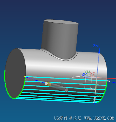

发表于 2026-4-2 23:54:12 | 显示全部楼层 |阅读模式

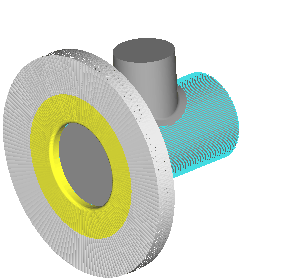

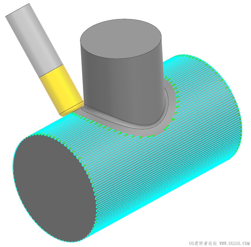

刚学会四轴 实在是弄不出来 如何底面一刀流程序最好是平底刀或圆鼻刀 已经把模型放到附件了 希望各位大神帮帮忙 曲面驱动弄不出来 到凸台出就跳刀 引导曲线也弄不出来
555.zip (13.66 KB, 下载次数: 49)

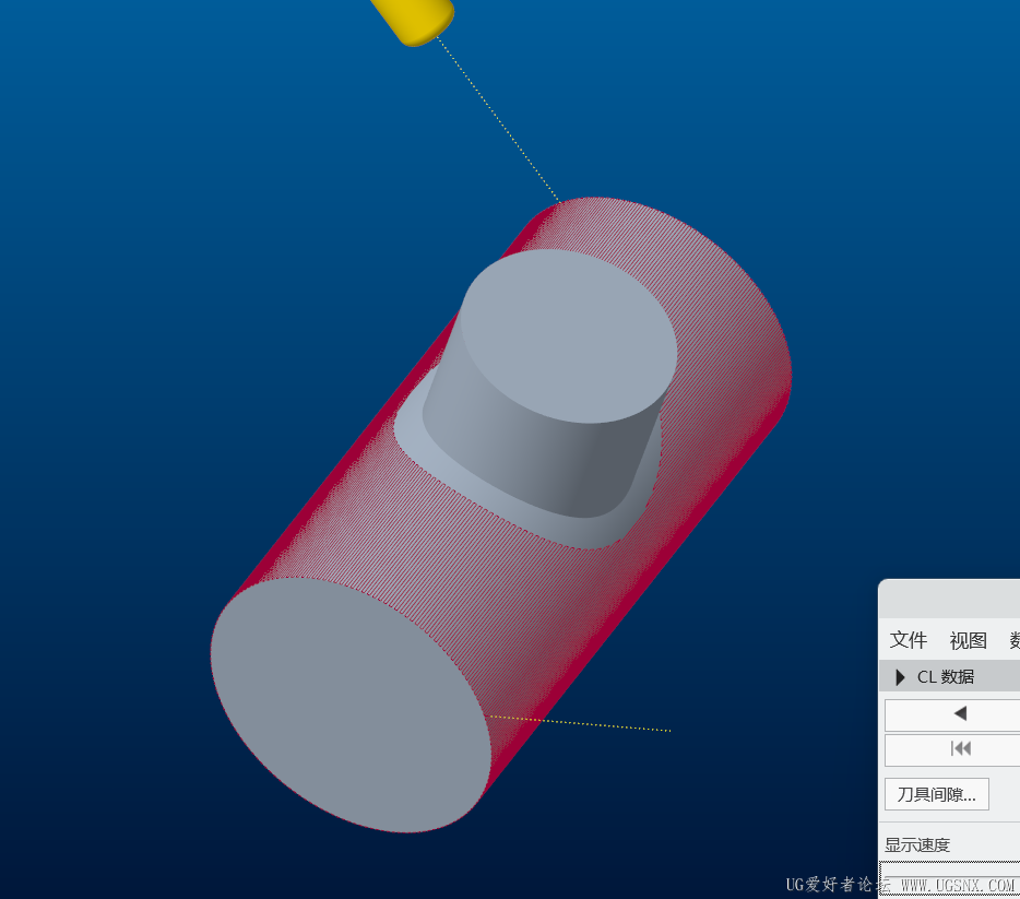

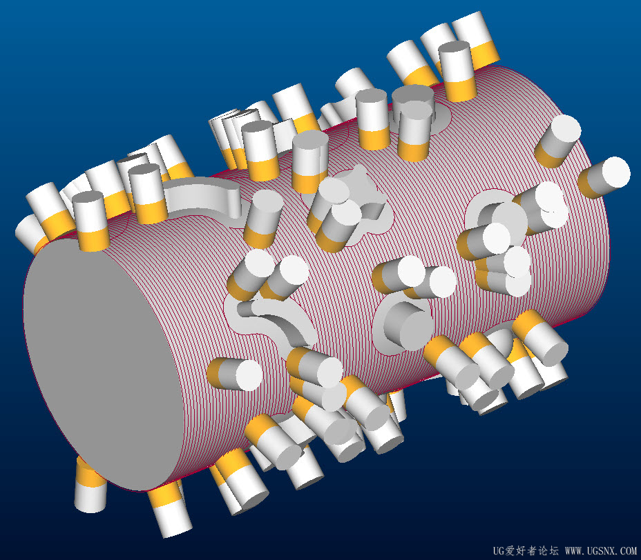

CREO跟着凑个热闹,

发表于 2026-4-27 13:37:04 | 显示全部楼层
myz8309 发表于 2026-4-23 18:31
😁老师您好,这风格很熟悉呀,😁
这个是曲面铣削里的2D投影能生成的刀路吧,这个是缠绕回去的?做了二次 ...
都不是,因为是“平刀(平角刀)+引导角+螺旋”的严格触壁,无法反算的,特别是非圆柱面,肯定是软件本身做刀路。

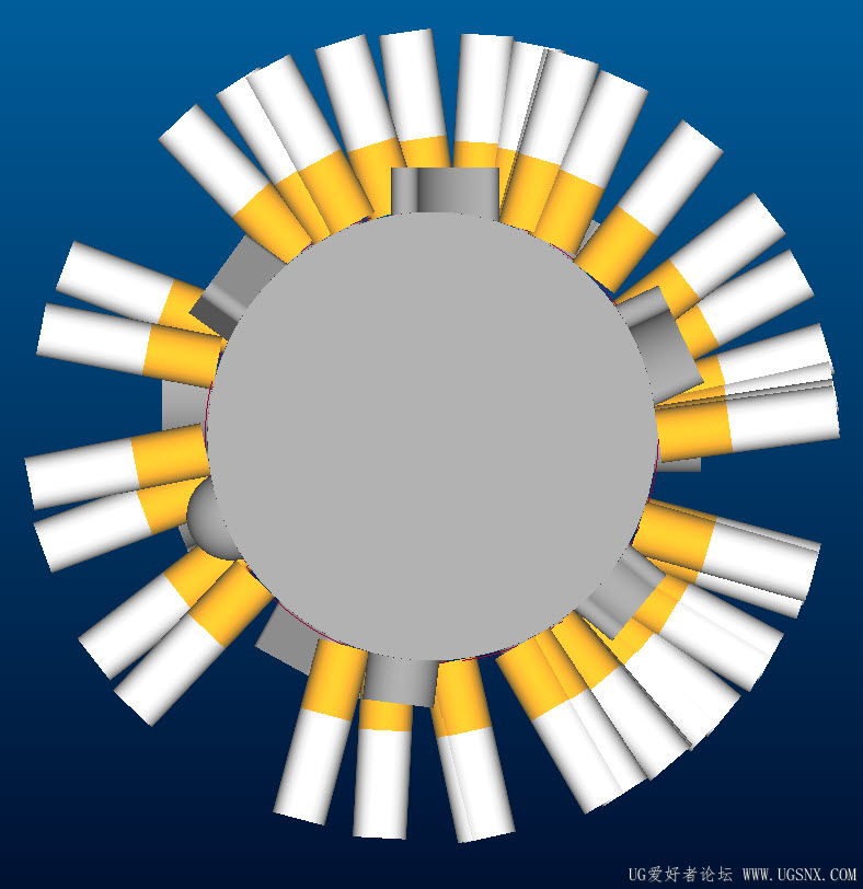

发表于 2026-4-23 15:44:17 | 显示全部楼层
chfm 发表于 2026-4-23 11:26
PROE/NC是这类策略的鼻祖,即使是上个世纪的技术至今某些方面任然最强。
刀具包络也来凑热闹。

发表于 2026-4-23 11:26:47 | 显示全部楼层
myz8309 发表于 2026-4-18 20:53
CREO跟着凑个热闹,

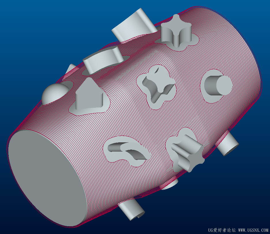

发表于 2026-4-10 16:29:02 | 显示全部楼层

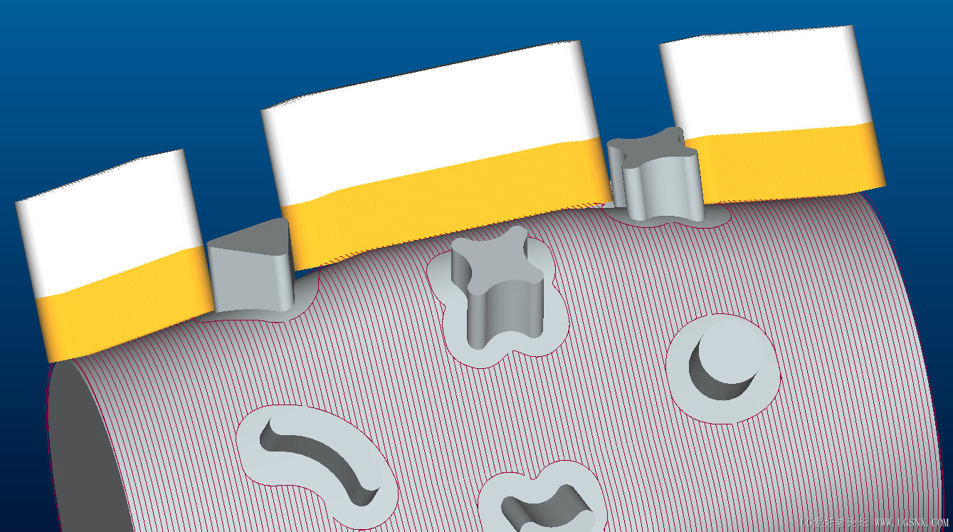

很老的刀路了,平刀或平角刀可以贴壁一刀流,但根部圆角不能完全切出。

发表于 2026-4-13 19:37:53 | 显示全部楼层
感觉这样走出来产品有点丑

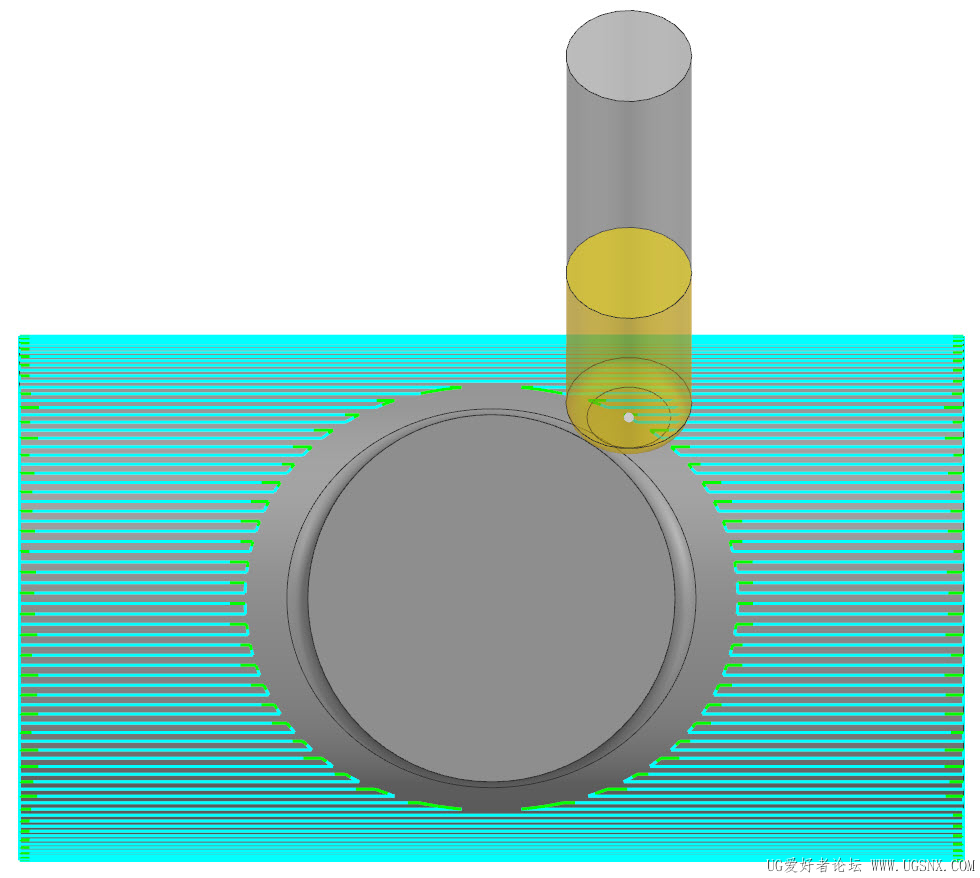

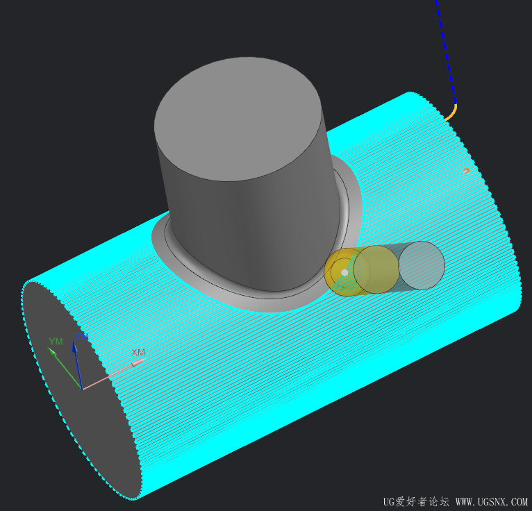

发表于 2026-4-16 12:02:15 | 显示全部楼层

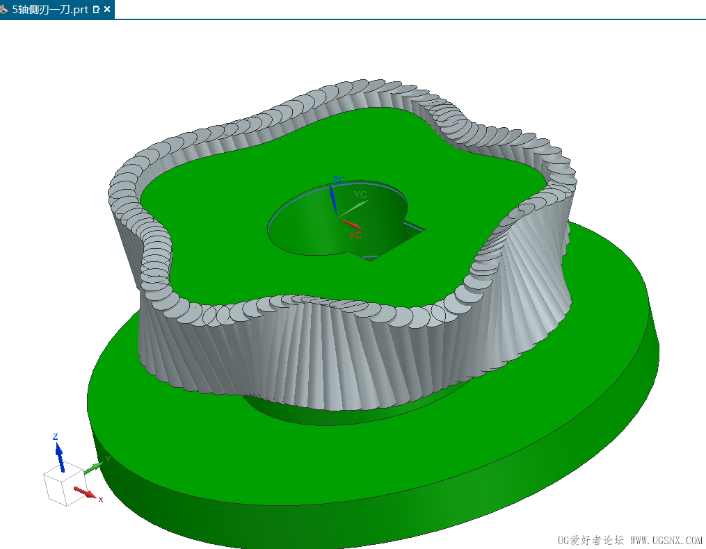

不知道是不是这样的,实际效果没有楼上的好

238
5360
5360
发表于 2026-4-20 07:34:07 | 显示全部楼层
原味薯片撒孜然 发表于 2026-4-18 22:14
下载了你的部件,我也没看出来你怎么做的,大佬能详细讲解下吗?谢谢
用两条单侧刀路转曲线,然后接在一起
