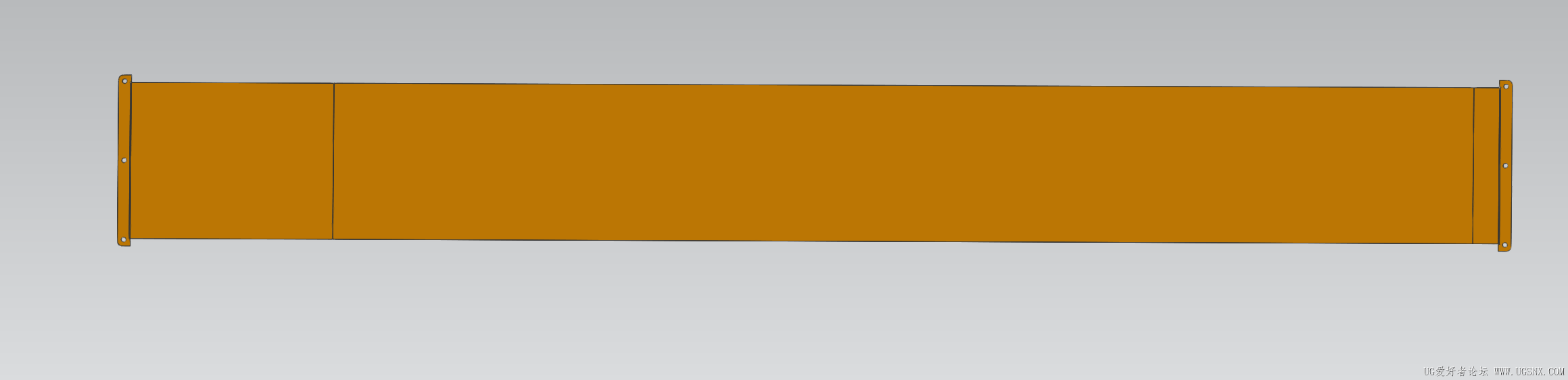

[求助] 这个钣金两个的法兰怎么做出来,我用只止裂口画不出来,谁可以教教我怎么画的,万分感
发表于 2026-4-3 08:56:54 | 显示全部楼层 |阅读模式

发表于 2026-4-3 09:15:22 | 显示全部楼层
最好不要这么拆法兰单独拆下来
2167
7164
7164
发表于 2026-4-3 10:50:27 | 显示全部楼层
先湾边再扩展
