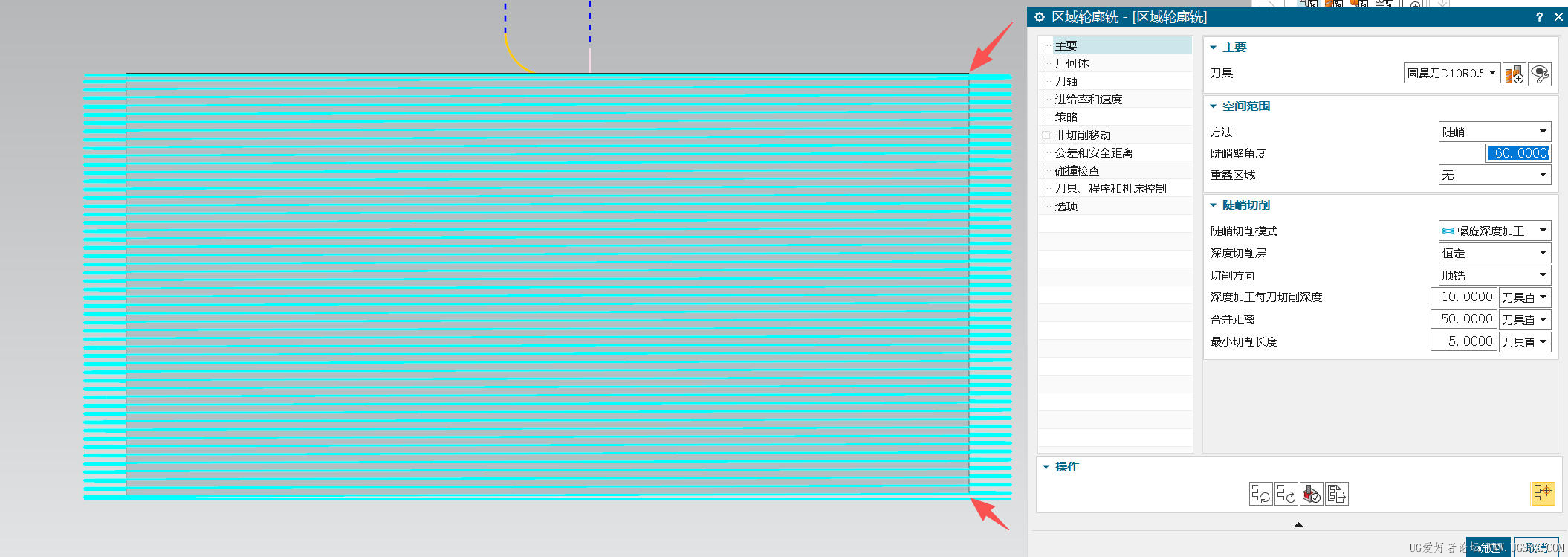

这么好的螺旋刀路竟然上下延申无法控制呢?底面我想留0.3MM不铣穿.顶面延申0.5mm,求大神赐教!!!

这个命令延伸的时候要考虑刀具圆角半径,否则很容易导致底面过切。
还有如果毛胚高度很高的话,要算计好搞出来的高度,同时也要把刀具圆角加上,不然第一刀吓死人

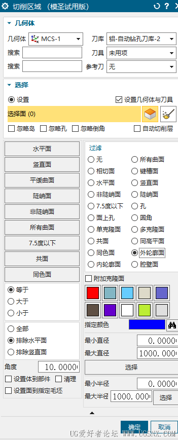

为什么要用这个策略,这个策略就不是用来铣外形的,底壁螺旋不比这好用?

 楼主| 发表于 2026-4-9 09:34:43 | 显示全部楼层
F1634465 发表于 2026-4-7 08:58
为什么要用这个策略,这个策略就不是用来铣外形的,底壁螺旋不比这好用? ...
我目前用的就是底壁螺旋,但是选壁太麻烦,如果我拼个几百个零件,挨个选就是上千个壁了
256
2794
2794
发表于 2026-4-9 09:45:05 | 显示全部楼层
パッチ 发表于 2026-4-9 09:34
我目前用的就是底壁螺旋,但是选壁太麻烦,如果我拼个几百个零件,挨个选就是上千个壁了 ...
阵列过去

 楼主| 发表于 2026-4-9 10:08:56 | 显示全部楼层
不是相同的又怎么列正,自动化的零件相同厚度我把它都拼在一块板上又怎么搞?挨个选吗?

发表于 2026-4-9 10:34:47 | 显示全部楼层
パッチ 发表于 2026-4-9 10:08
不是相同的又怎么列正,自动化的零件相同厚度我把它都拼在一块板上又怎么搞?挨个选吗? ...
我还以为相同的呢 零件 从一个板子上挖呢 相切面选择试试呢 有时候面多我用相切面 但有的还是不好控制
256
2794
2794
发表于 2026-4-9 10:35:23 | 显示全部楼层
再实在不行 框选呗 然后把不要的面点掉

发表于 2026-4-9 12:18:17 | 显示全部楼层
底壁螺旋+外挂辅助选面很便捷。
