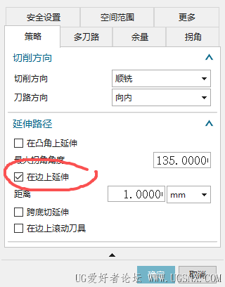

[求助] 求助区域铣螺旋下刀上下延申无法控制

发表于 2026-4-10 10:09:13 | 显示全部楼层
是不是这个?

发表于 2026-4-10 10:24:25 | 显示全部楼层
这个命令延伸的时候要考虑刀具圆角半径,否则很容易导致底面过切。
还有如果毛胚高度很高的话,要算计好搞出来的高度,同时也要把刀具圆角加上,不然第一刀吓死人

发表于 2026-4-10 12:13:58 | 显示全部楼层
直接把你的开粗到往上加0.3不就好了
