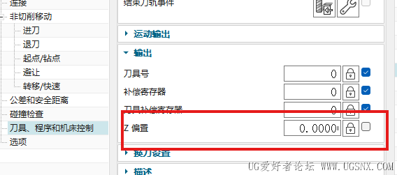

[求助] 求助区域铣螺旋下刀上下延申无法控制

 楼主| 发表于 2026-4-13 15:59:37 | 显示全部楼层
区域铣好像没切削层设置

发表于 2026-4-13 17:08:18 | 显示全部楼层
パッチ 发表于 2026-4-13 13:45
你这种做法不适合我们,只适合自编自操的....绿建侠才直接把东西干飞
加个宏代码不就好了不如1号刀就#11001=0.3

 楼主| 发表于 2026-4-14 09:29:06 | 显示全部楼层
宏代码?我不会哟

发表于 2026-5-19 18:57:34 来自手机 | 显示全部楼层
切削层控制

发表于 2026-5-19 20:23:23 | 显示全部楼层
对象=变换=Z增量0.3

发表于 2026-5-20 05:10:09 | 显示全部楼层
file:///C:/Users/S/Desktop/Screenshot_20260520050705.png不想机床改刀长,可以用这种,和抬刀一样,只影响当前刀路,不影响这把刀其他刀路

发表于 2026-5-21 00:13:51 | 显示全部楼层
RogueLuo 发表于 2026-5-20 05:10
不想机床改刀长,可以用这种,和抬刀一样,只影响当前刀路,不影响这把刀其他刀路 ...
图搞错了,没传好
