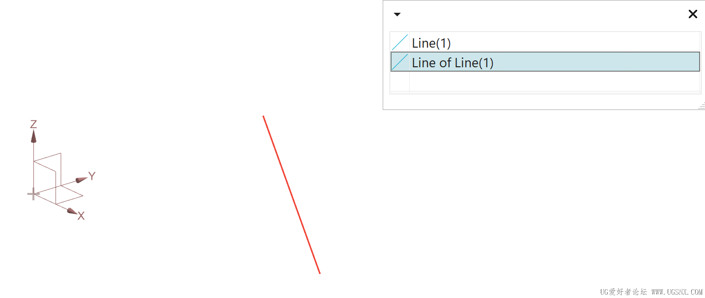

发表于 2026-4-6 11:31:32 | 显示全部楼层
