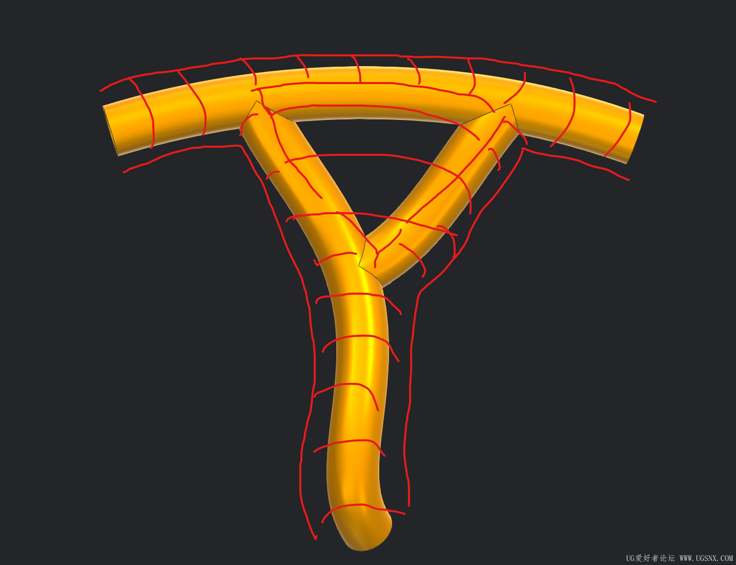

比如这个结构,要做一个盖子一样的覆盖件给他盖住,应该如何去建模?

求差就可以得到完全贴合的,然后偏置一个间隙就可以了。

拉伸抽壳
