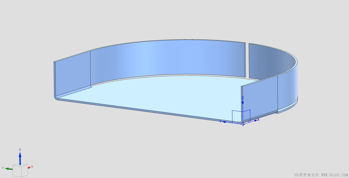

这种“经典”罩壳,钣金有好办法呀

发表于 2026-4-6 08:50:37 | 显示全部楼层
最粗暴的方法,底边+侧边单独下料,激光焊接

发表于 2026-4-6 13:35:10 | 显示全部楼层
分开下省料

发表于 2026-4-6 14:07:29 | 显示全部楼层
焊接是最简单的办法,不建议琢磨太复杂的折弯,琢磨好方案的时候焊接早就完工了
