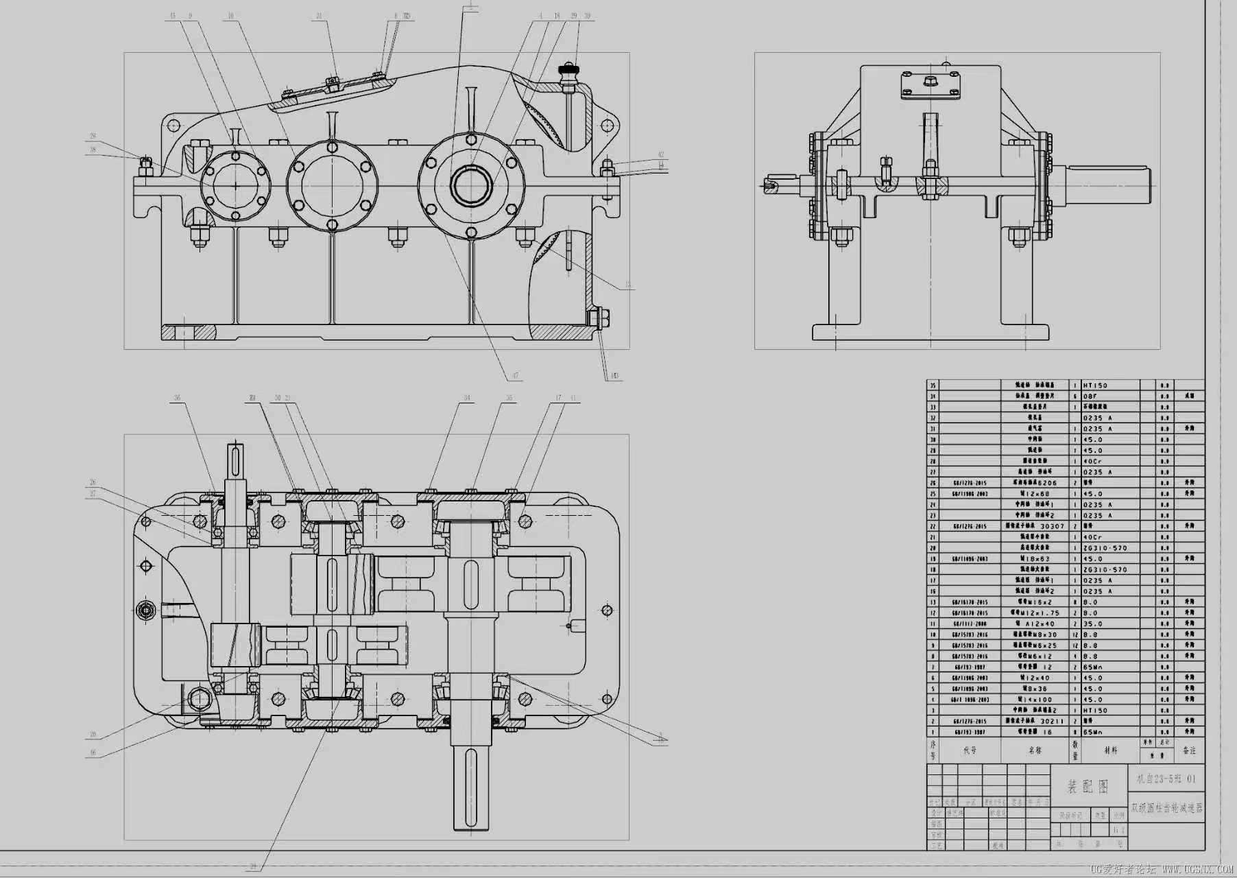

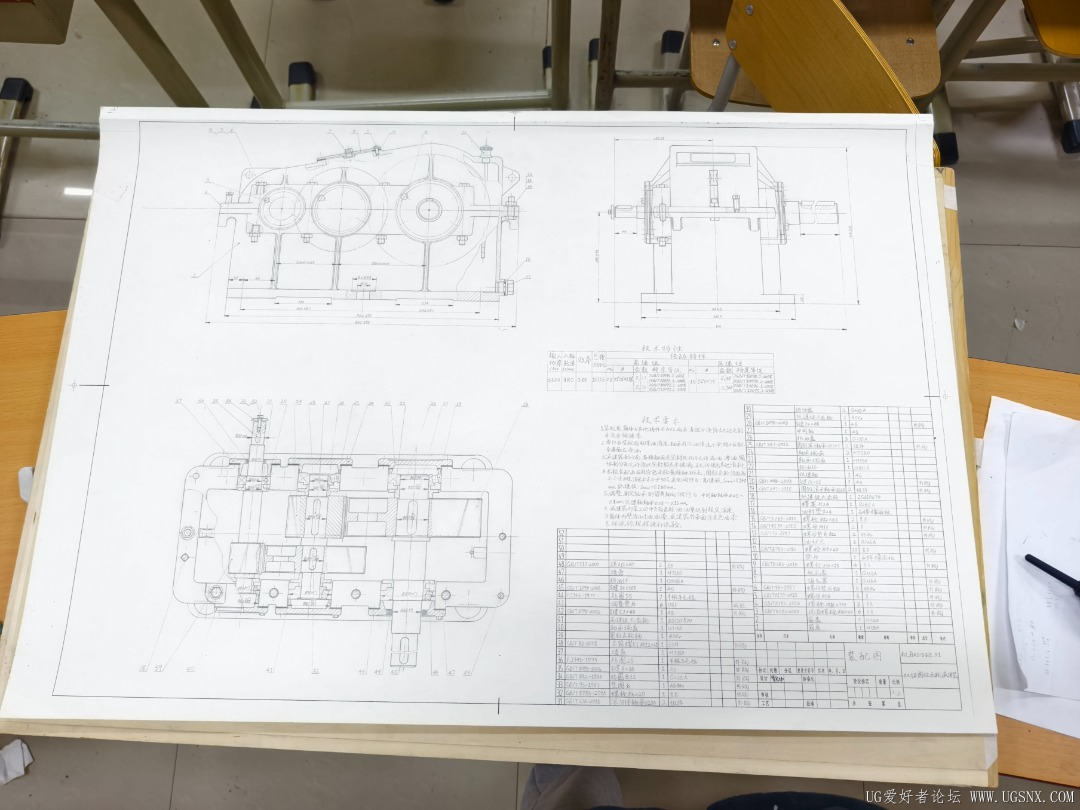

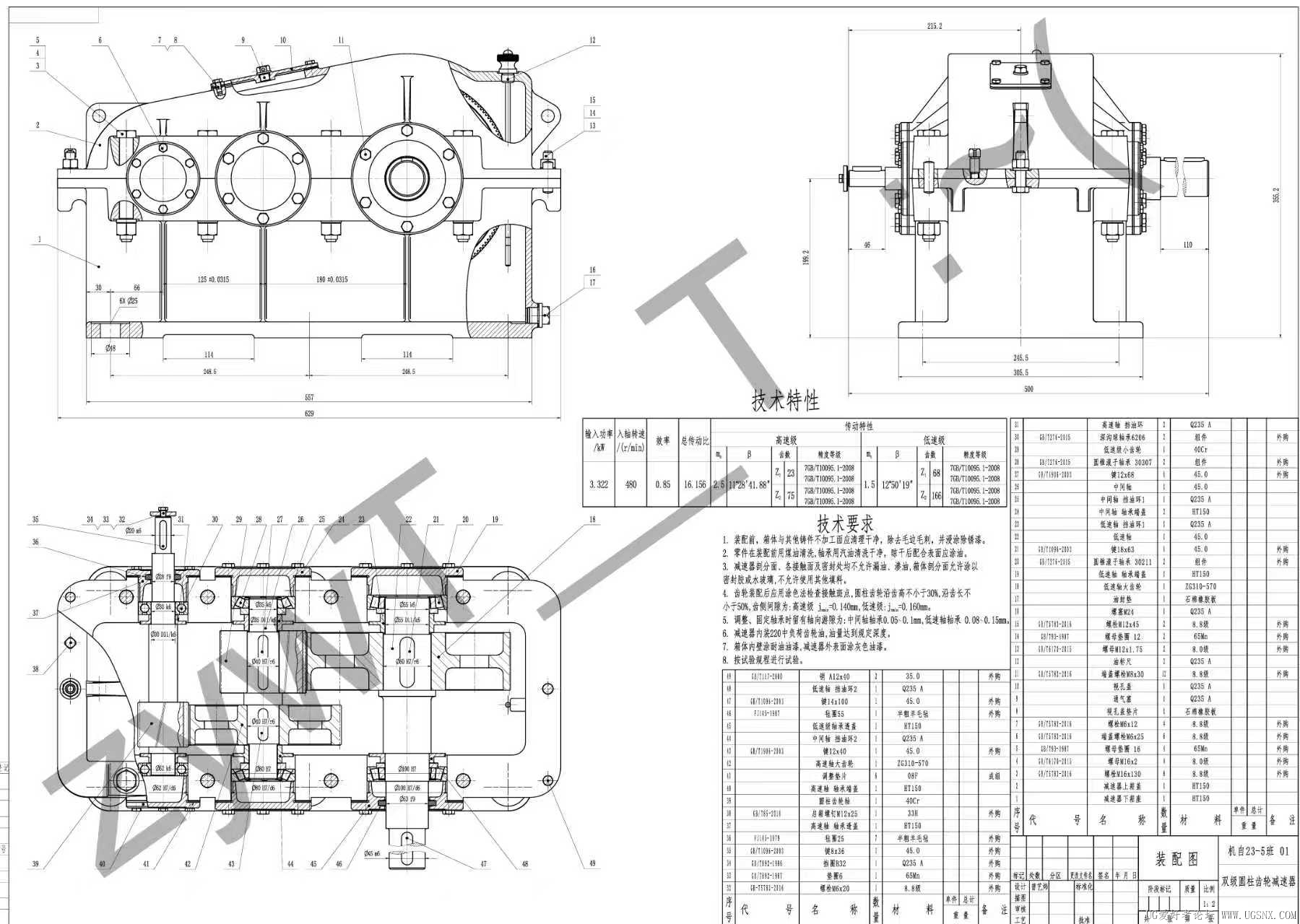

有没有哪位大神能帮我把我这个装配图的工程图对照我手绘的装配图改出来,求助告诉我原理及解决方案!
现在情况是装配完成了,然后 A1 的装备图内容大致完成,就差明细表,序号和尺寸标注,不知道由于什么原因,体表中的内容显示不全,而且无法正常显示全部。本人自学ug 受这个明细表和序号的问题困扰已超 4 天!!!急需各路大神指点迷津!

明细表里有一个关键参数的复选框 这个一般是勾选文件名或者图号这种不会重复的属性 如果你勾选了带有重复的属性 就会导致明细表显示不全

我现在用笨办法把这个明细表给强行手搓出来了,还有序号标注,没办法,40 多个零件一个一个放,感觉是因为装配时候用了镜像和阵列,弄得好多项重复了,我也不知道怎么改[捂脸][捂脸],只能说 还得练

这个问题最后解决了没有手动画表和做序号。问题关键是在所有的装配零件中属性填写是否完整,属性包括部件、实体、引用集组件,在装配图里自动生成的零件明细表“看”的是组件属性所以要填全而且要对应上,并勾选“关键字段”主要就是“看” “名称、代号或图号和备注”这三个属性,而且当自动生成并设置好属性的明细表显示不全时,要设置限制的行高高一些显示全了再分段,分段后可以用Crtl +t 分段后的移动明细表,最后请记得分级别(想显示全就只选“仅子叶”,同时还可以通过点击一个零件使其在列表中单独显示来排除某个零件是否有问题。同时在打开装配导航器的情况下也可以一个挨个点来看哪个零件有问题,总之就是要设置好零件的属性_(:з」∠)_
