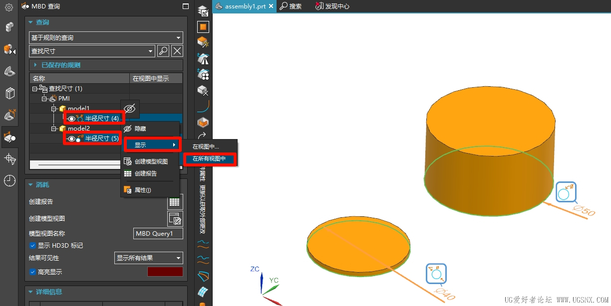

UG的尺寸都是隐藏在特征中,在做多个组件设计的时候来回调度比较困难。 有没有类似SW的做法呢,同事的尺寸调整比较简单。

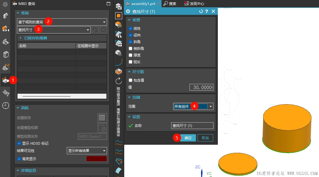

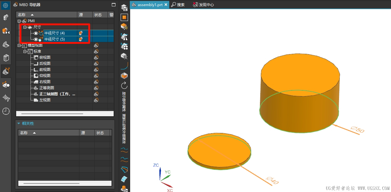

发表于 2026-4-10 10:53:55 | 显示全部楼层
大概试出来了,可以试试。
1.将零件的引用集设置为【Entire part】。
2.资源条里打开【MBD查询】和【MBD导航器】选项卡。
3.进入【MBD查询】选项卡,如图所示选项。
4.选中PMI尺寸右键选择显示在所有视图中。
5.即可显示在【MBD导航器】中。如果要隐藏某个组件的PMI可以更改引用集。
双击模型上的PMI,就会进入对应的工作部件,再修改即可。

发表于 2026-4-9 08:45:49 | 显示全部楼层
回帖奖励 +5 G币
3楼说的没啥问题,补充一点,需要在草图中将对应尺寸修改为表达式,只有在草图中是表达式的尺寸才会显示在【特征尺寸】中。要么是用【快速尺寸】勾选【表达式】,要么点选尺寸右键有个【添加/移除表达式】。
没有在装配体中用过,测试了一下没试出来。就是【WAVE PMI链接器】在装配体中链接子零件的PMI尺寸好像改不了。如果要修改还是要进去子零件修改PMI尺寸,装配体中感觉最多起个指示作用。不知道还有没有其他办法让PMI在装配体中也能使用。
不过大概思忖一下,可能还是部件间表达式可以在装配体中直接修改子零件的尺寸吧,让PMI只起指示作用。
