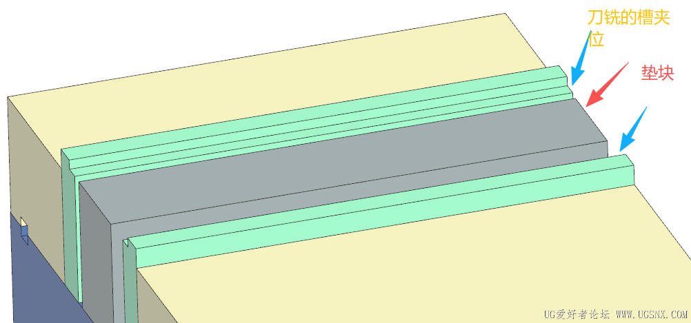

如图所以。虎钳槽位和垫块是铣刀同一高度铣过的(垫块下粘了AB胶再铣的)。零件加工完成后,前后的厚度不一致,两边相差接近0.1mm了,试过把零件低的一边(虎钳槽位)铣低0.05MM,做出来的结果还是一样,甚至高低反了,厚度也不到位,还有问题就是虎钳一侧洗低之后,零件放上去就不平了(抖动)。有没有老哥教教弟弟~~

轻点夹 轻点夹 轻点夹

夹拱起来了

工件放上去松夹打表看会不会翻。
会翻就拉拉看虎钳移动边会不会上下动。
看你的槽位有无水平垂直。
看工件夹持的地方有无水平垂直。
夹持深度和夹持力道有没有适当。
加工中工件位移跑动。
机台问题。

自己这边钳口一夹就翘了    把自己这边拆开 清理干净 再锁紧   拿个薄片 夹上面 再铣钳口

大部分情况下是虎钳某一侧上翘导致的

调一下虎钳,不行就换一把呗

校表打一下虎钳水平

虎钳口侧面也要拉一刀,尽量保证虎钳口平面和侧面垂直,这样夹起来会好很多
