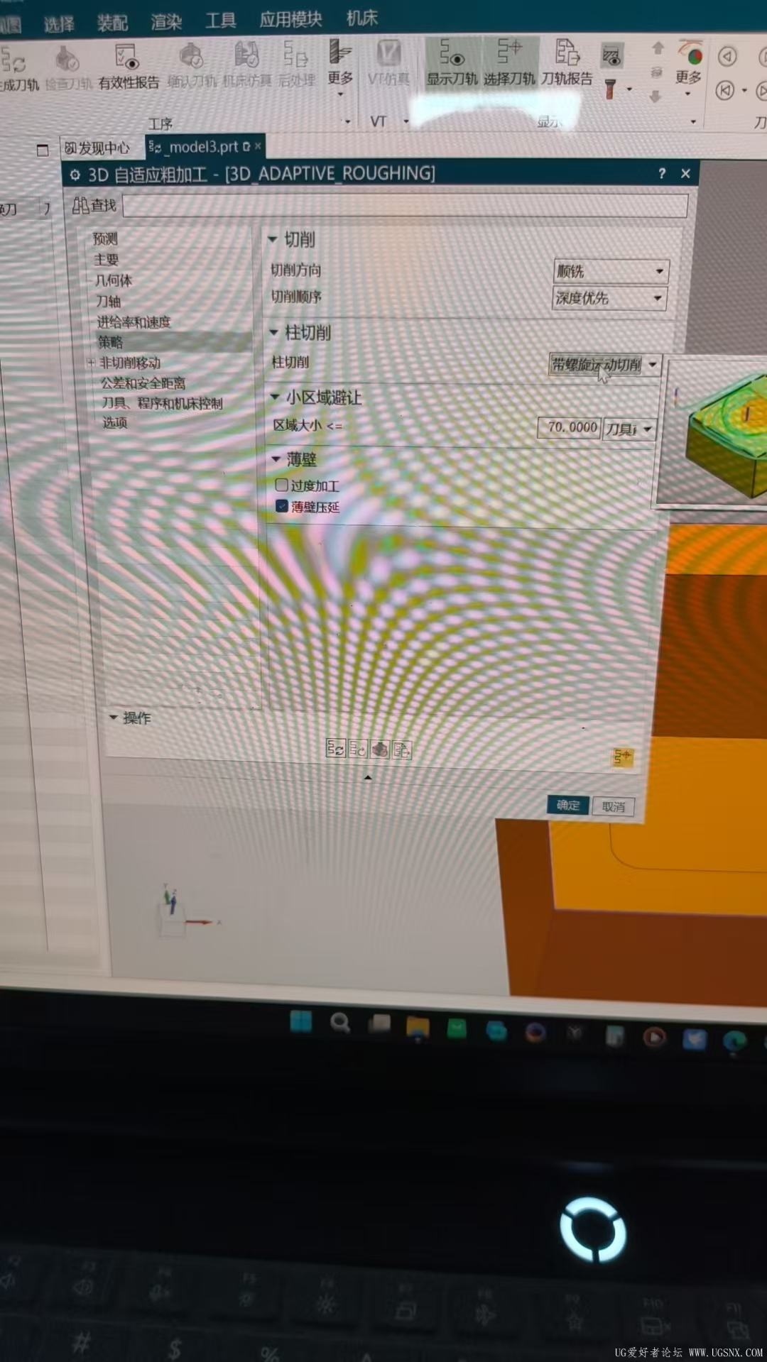

发表于 2026-4-8 23:15:09 | 显示全部楼层 |阅读模式
NX2306   2512   2412  自适应加工柱切削参数下的带螺旋加工没有细节参数怎么办
531
2161
2161
发表于 2026-4-9 08:14:56 来自手机 | 显示全部楼层
这个螺旋就是进刀里面的螺旋

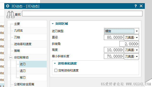

发表于 2026-4-9 09:33:47 | 显示全部楼层
在非切削移动里面

 楼主| 发表于 2026-4-10 23:19:29 | 显示全部楼层
孟令智 发表于 2026-4-9 08:14
这个螺旋就是进刀里面的螺旋
谢谢大佬

 楼主| 发表于 2026-4-10 23:19:53 | 显示全部楼层
F1634465 发表于 2026-4-9 09:33
在非切削移动里面
谢谢大佬
