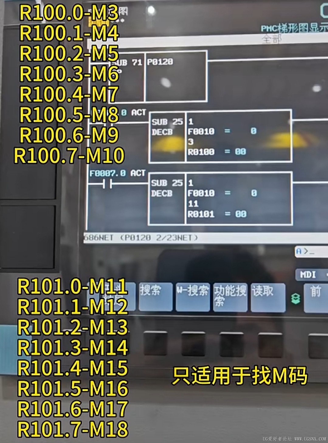

[分享] FANUC常用M代码对应信号地址
104
1376
7557
7557
发表于 2026-4-9 11:43:20 来自手机 | 显示全部楼层 |阅读模式
对于维护、维修师傅肯定有用🌝🌝

发表于 2026-4-21 14:59:34 | 显示全部楼层
每一数控厂家定义的可能都不太一样。
