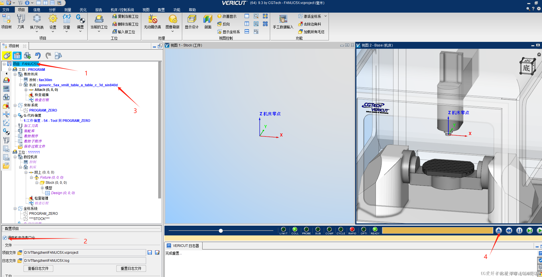

添加机床组件模型的时候,修改1处的长宽高 ,2里面的尺寸没有发生改变,圆柱 方块 圆锥都改不了尺寸大小

某音我发的有教程哦,你需要在毛胚里创建好,然后剪切到机床组件里面。只有毛胚下面添加才可以改大小的。可能是限制了机床结构吧

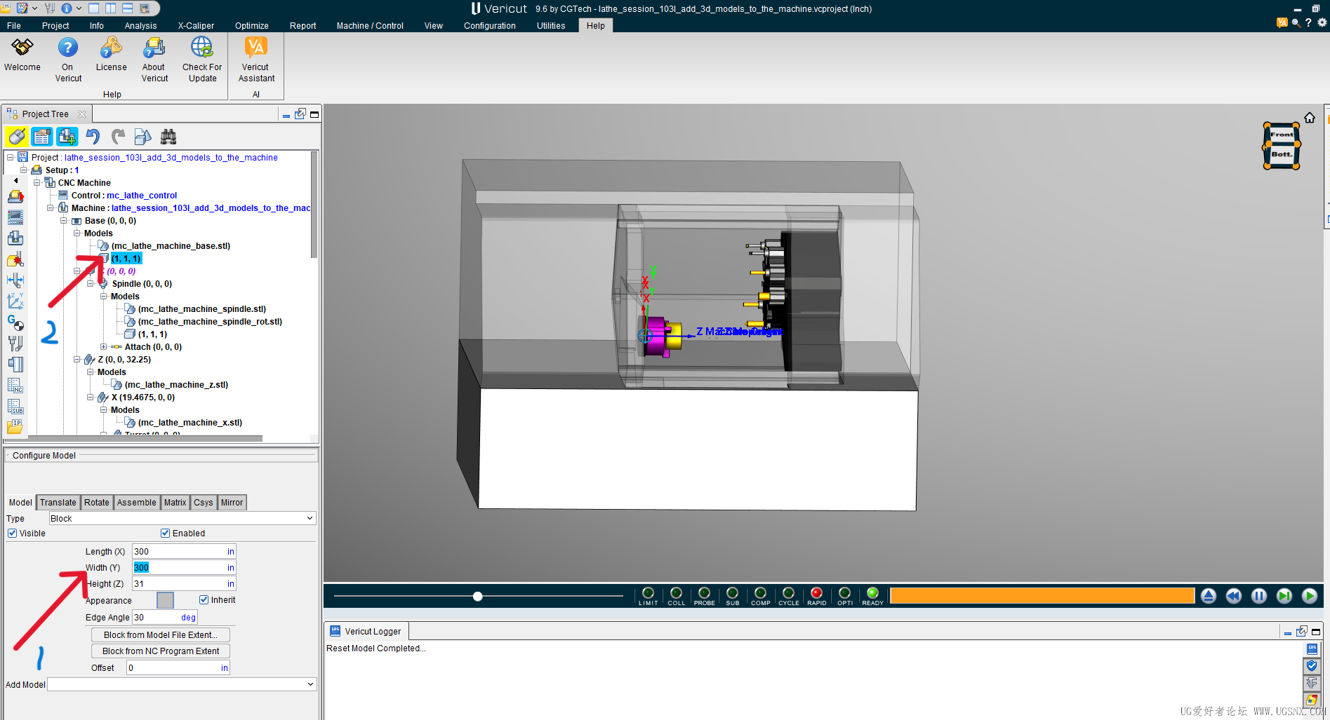

解决方案在此,抖音上谭应大师也讲过这个方法
45
386
4382
4382
灌水王灌水王
 楼主| 发表于 2026-4-18 07:28:38 来自手机 | 显示全部楼层
按照此方法操作可以解决搭建机床不显示模型的问题
