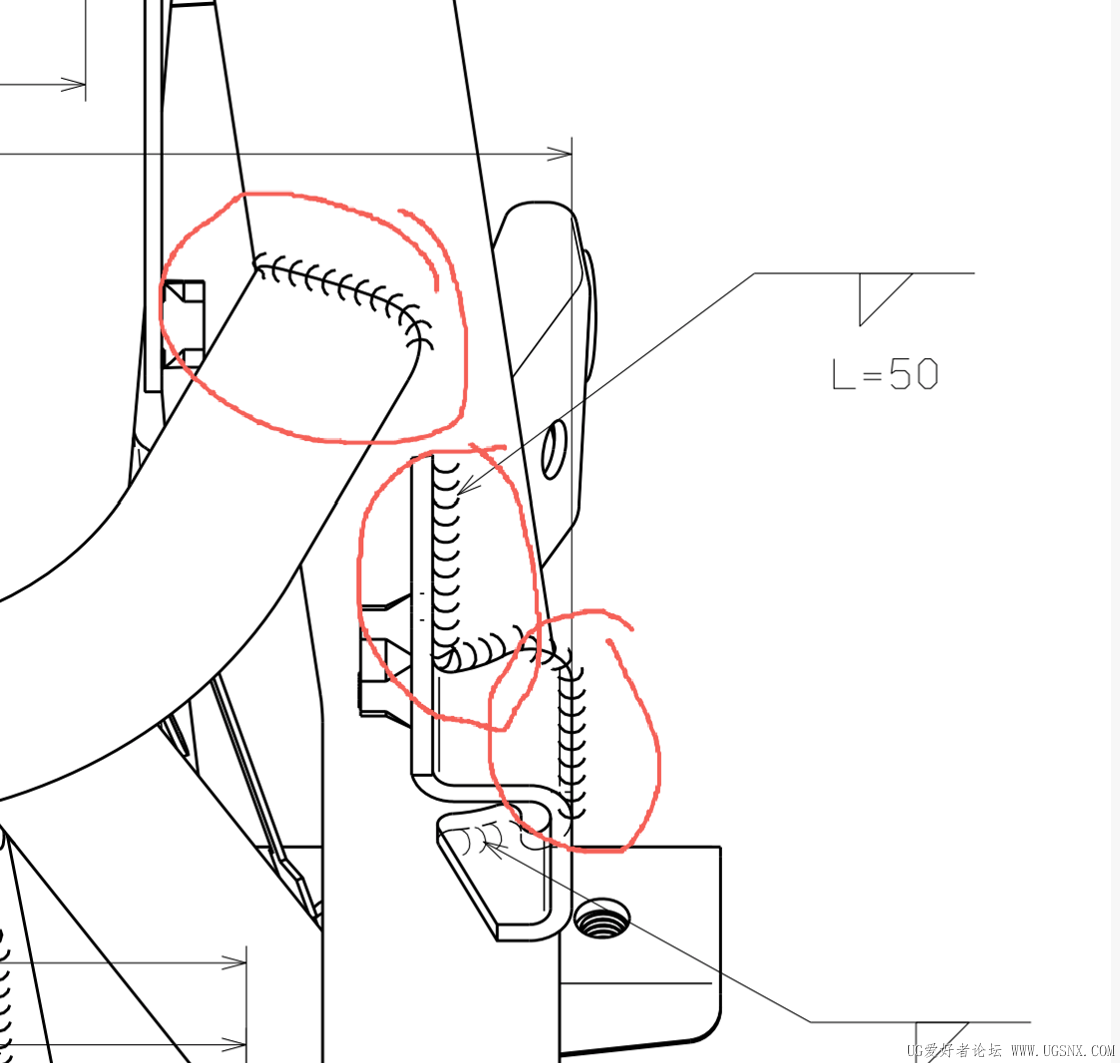

[求助] 工程图这种焊疤怎么表示啊,是在工程图里面画还是装配图里面画了导出啊

先明确:两种表示法(国标)
符号法(首选、95% 场景)
用标准焊接符号 + 指引线 + 尺寸表示
不画焊疤实体,只标符号
车间一看就懂:焊型、焊高、长度、位置
图示法(辅助、复杂焊缝才用)
局部剖 / 放大图,用粗实线画出焊疤轮廓
仅用于:坡口形状、特殊焊道、需要明确剖面的场合
二、UG/NX 正确做法(工程图内直接标)
方法 1:用「焊接符号」命令(最快、标准)
进入制图模块
菜单:插入 → 注释 → 焊接符号(Weld Symbol)
在对话框里选:
角焊(三角形)、对接、点焊、塞焊等
填焊脚高(如 5mm)、长度、间距
点指引线箭头指向焊缝 → 确定
自动生成符合国标(GB/T 324)的符号

 楼主| 发表于 2026-4-11 17:08:29 | 显示全部楼层
它这个只是焊接表示的一个方法,CAD里面就有,但是三维导二维再标注太麻烦了,想直接在NX里面标
