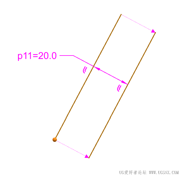

我创建了一根直线,然后偏置直线20mm,但是我动第二根曲线第一根也跟着动,怎么才能第一根不动,第二根动

发表于 2026-4-11 16:37:55 | 显示全部楼层
移除参数,应该可以让其不再关联

发表于 2026-4-11 14:30:15 | 显示全部楼层
偏置约束删除掉就不跟着动了

 楼主| 发表于 2026-4-11 14:45:00 来自手机 | 显示全部楼层
馨芸 发表于 2026-4-11 14:30
偏置约束删除掉就不跟着动了
发不了图,我们是英文的正版,跟普通的还不一样,约束都不显示

发表于 2026-4-13 14:07:02 | 显示全部楼层
把第一根约束

发表于 2026-4-13 14:15:40 | 显示全部楼层
草图里偏置直线应该会显示20mm偏置距离的尺寸,修改这个尺寸。

 楼主| 发表于 2026-4-13 17:26:53 来自手机 | 显示全部楼层
euclid_h 发表于 2026-4-13 16:02
就这个,我的约束都显示不出来,点一下线才出来,但是约束点删除也删不掉

发表于 2026-4-14 14:23:35 | 显示全部楼层
得移除参数吧。毕竟偏置时第二根线相对于第一根线已经是给限制位置了。

发表于 2026-4-14 14:56:01 | 显示全部楼层
有一种约束叫固定
