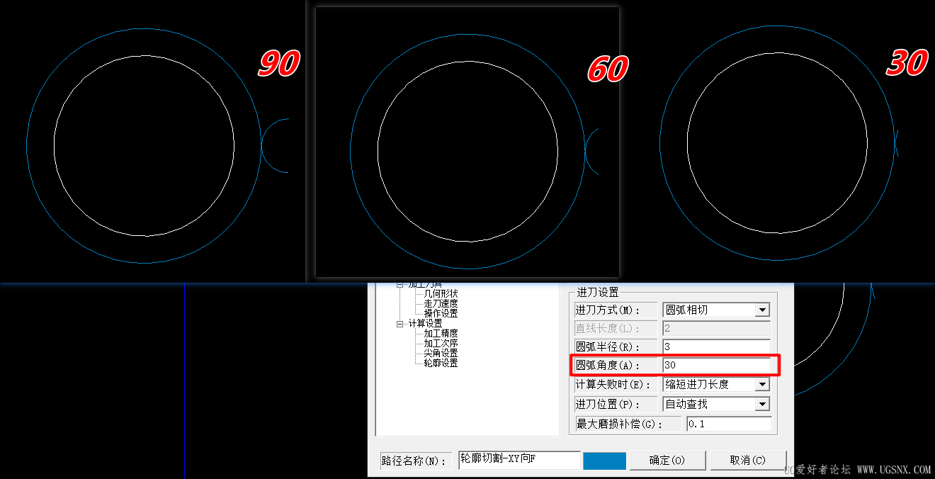

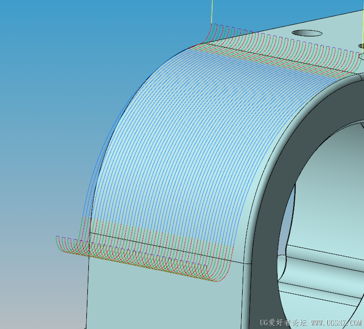

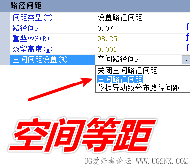

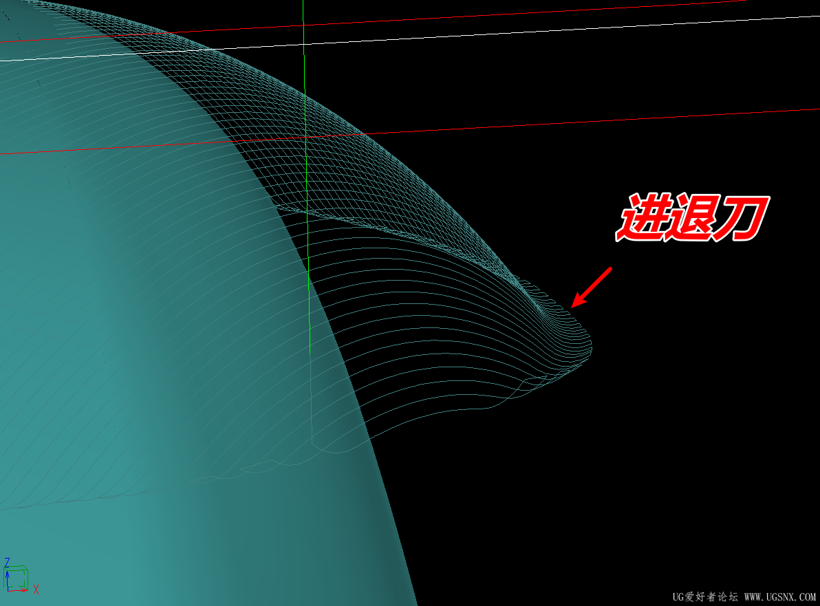

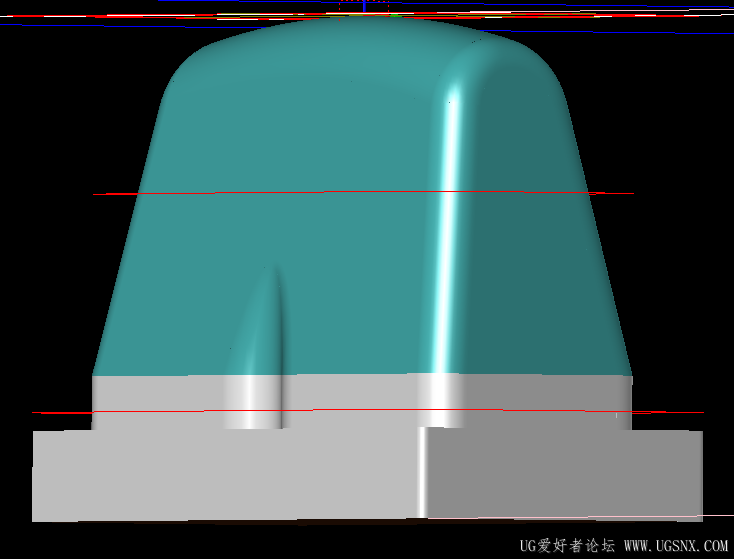

大师傅们晚上好呀,最近遇到2个问题,请教下大师。如图所示,在MC里面不做辅助面,平行光刀如何做出这种连刀路径的进退刀效果来?另外平行+等高没有3D等距的选项呢?

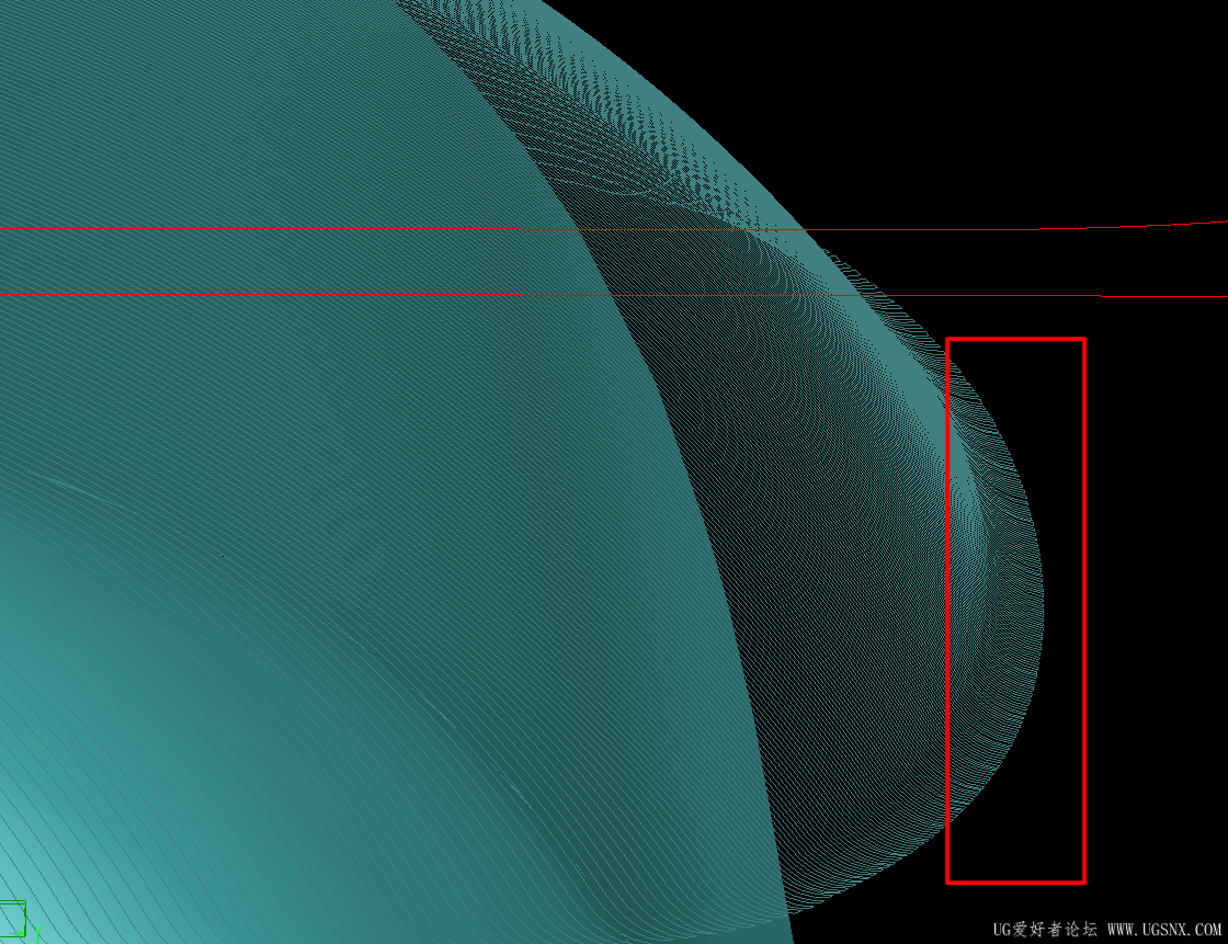

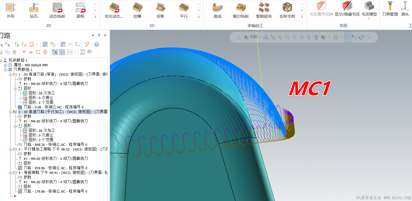

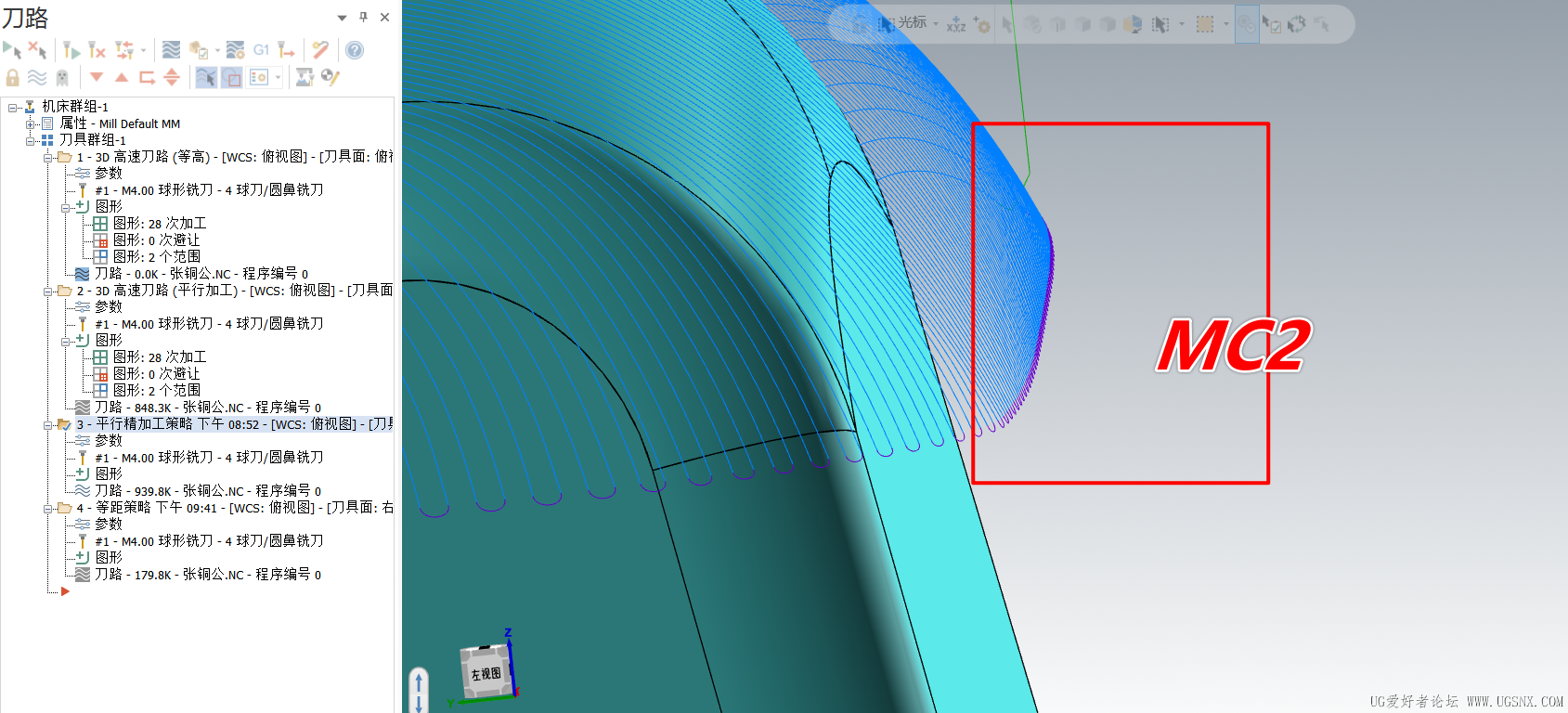

 楼主| 发表于 2026-4-13 14:16:25 | 显示全部楼层
mc我最多只能做到这个效果,连刀路径的进退刀,不做辅助面,没法做到上面的效果。大伙帮忙看看。是哪里没整对

发表于 2026-4-13 16:42:48 | 显示全部楼层
用多轴渐变,或者用等高选线!
或者上面用平行,下面用等高组合,用做模具思路!
MC加工的策略有限,不像UG或者PM那样对于曲面加工的策略多些

发表于 2026-4-16 14:25:19 | 显示全部楼层
大概这意思  圆弧进圆弧出
215
2259
2259

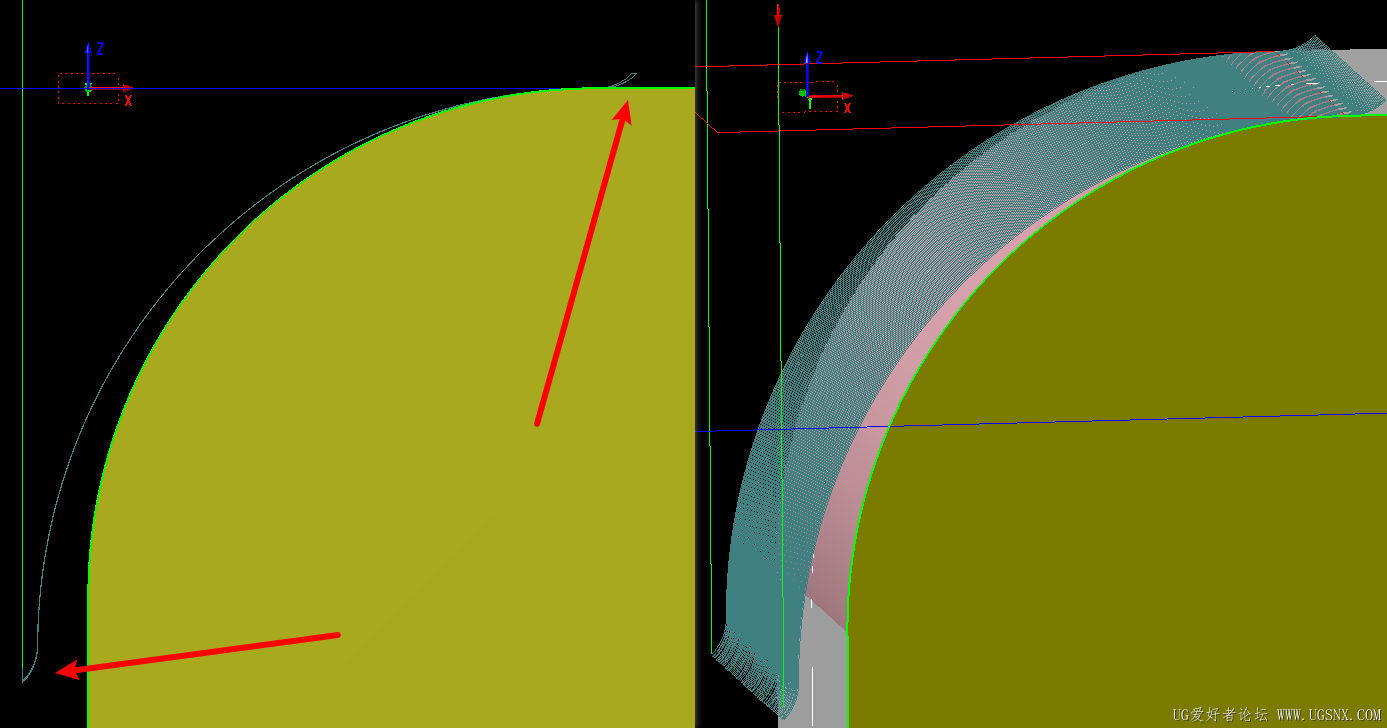

 楼主| 发表于 2026-4-16 22:54:39 | 显示全部楼层
a986367848 发表于 2026-4-16 14:25
大概这意思  圆弧进圆弧出
是的,我意思是这圆弧勾太多,比如上图下面的圆弧,这是完整的半圆弧了,其实我们需要的是离开工件一点点就回去,大概系统意思就是给你半圆弧,没有度数可以设置。

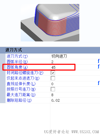

2259
 楼主| 发表于 2026-4-16 23:09:41 | 显示全部楼层
大家晚上好,我在找的是这个选项,大家一起来讨论呀。
