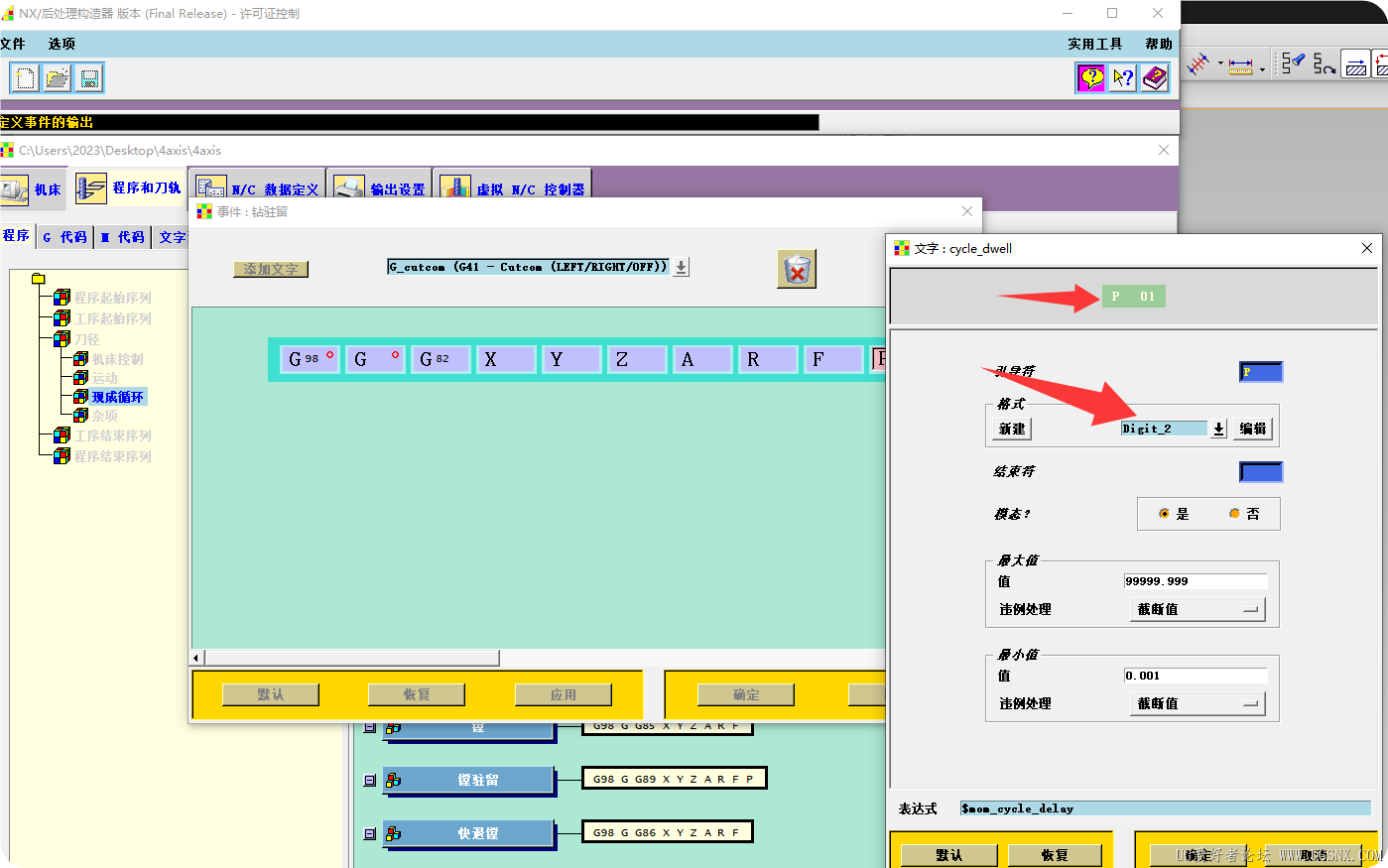

[求助] 这个后处理器,攻丝不出M29 S,怎么改?

不是这个意思,是想要出P1000,但不要出P1000.,有.的话机床报警
QQ_1780560293423.png   要在后处理构造器里面,找循环G82后面的P,修改格式
好,谢谢,我试试
