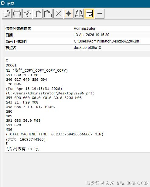

这个后处理器,攻丝不出M29 S,怎么改?
通过网盘分享的文件:4axis.rar
链接: 4axis.rar 提取码: emb1
--来自百度网盘超级会员v9的分享

发表于 2026-4-14 16:38:12 | 显示全部楼层
我给你改了一下!但是发出去的链接被管理员删除了不知为何!!!

发表于 2026-4-14 16:47:01 | 显示全部楼层
Desktop.zip (58.99 KB, 下载次数: 21)

 楼主| 发表于 2026-4-15 08:35:21 | 显示全部楼层
谢谢,好用,然后还有个问题,进给我想保留小数点后一位,怎么改?
F值我习惯给mmpr和螺距,这样检查程序时方便

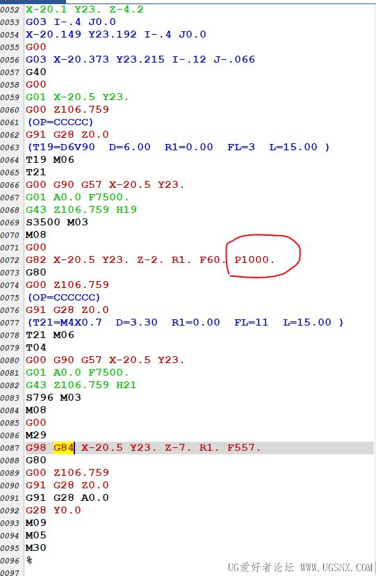

 楼主| 发表于 2026-4-15 19:33:26 | 显示全部楼层
还有这里P1000 如何不出.,有.机床报警

 楼主| 发表于 2026-6-4 08:07:02 | 显示全部楼层
Z..小伙子 发表于 2026-6-3 17:24
你没理解问题什么意思,问的是P1000那里如何不出“.”

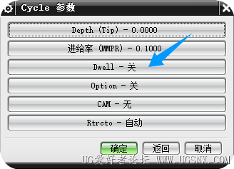

发表于 2026-6-4 14:36:10 | 显示全部楼层

 楼主| 发表于 2026-6-4 15:39:25 | 显示全部楼层
Z..小伙子 发表于 2026-6-4 14:36
循环里面参数Dwell选择关 ,就没有输出P了
不是这个意思,是想要出P1000,但不要出P1000.,有.的话机床报警
