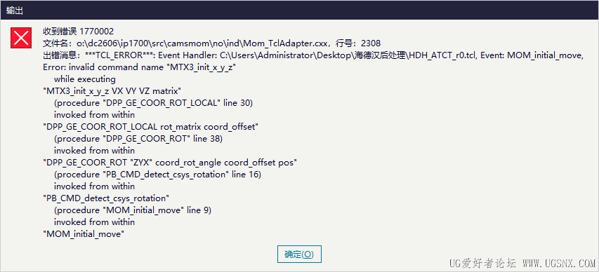

这个报警,还有没有机床原点

 楼主| 发表于 2026-7-15 19:36:35 | 显示全部楼层
ww721521 发表于 2026-7-14 18:35
这个报警,还有没有机床原点
不要用DC2606保存后处理文件,再后处理看有没有报警?如果有,要等DC2606软件补丁完善。

发表于 2026-7-15 20:28:15 来自手机 | 显示全部楼层
xlyou 发表于 2026-7-15 19:36
不要用DC2606保存后处理文件,再后处理看有没有报警?如果有,要等DC2606软件补丁完善。 ...
2412及以下版本不报警,2506及以上的都报警!

 楼主| 发表于 2026-7-16 14:22:31 | 显示全部楼层
只有海德汉系统报警,其它系统报警吗?

发表于 2026-7-16 14:53:07 来自手机 | 显示全部楼层
xlyou 发表于 2026-7-16 14:22
只有海德汉系统报警,其它系统报警吗?
其他的也报警!三轴不报警!多轴就报警!

发表于 2026-7-16 14:54:11 来自手机 | 显示全部楼层
ww721521 发表于 2026-7-16 14:53
其他的也报警!三轴不报警!多轴就报警!
买了一个后处理也报警!用自带的后处理配置器做的不报警!

 楼主| 发表于 2026-7-17 18:06:34 | 显示全部楼层
用自带的后处理是哪个版本?

发表于 2026-7-17 21:38:53 来自手机 | 显示全部楼层
xlyou 发表于 2026-7-17 18:06
用自带的后处理是哪个版本?
DC2606加工模块里面的后处理配置器!自己配置的!

 楼主| 发表于 2026-7-18 14:15:00 | 显示全部楼层
NX2312后处理文件会报警吗?
