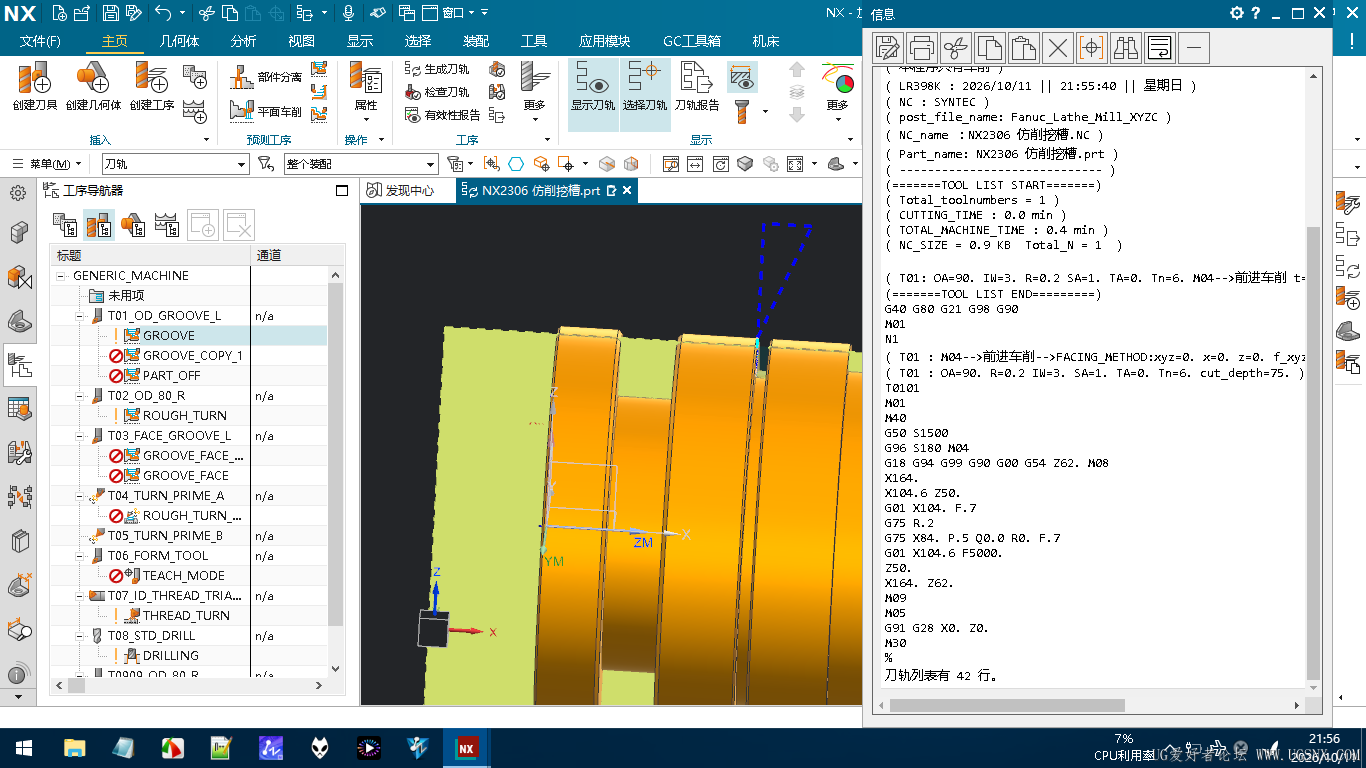

加工区域选多个的时候出来的程序有问题,只能单个槽车
后处理有更新,输出G75条件,在刀轨结束定制命令里有介绍。

输出G75
输出G75是有条件的。

xlyou 发表于 2026-10-12 17:20
输出G75是有条件的。
我说的是一个工序一次车削多个槽的时候,轴向位置不同,或者轴向径向位置都不同的时候
