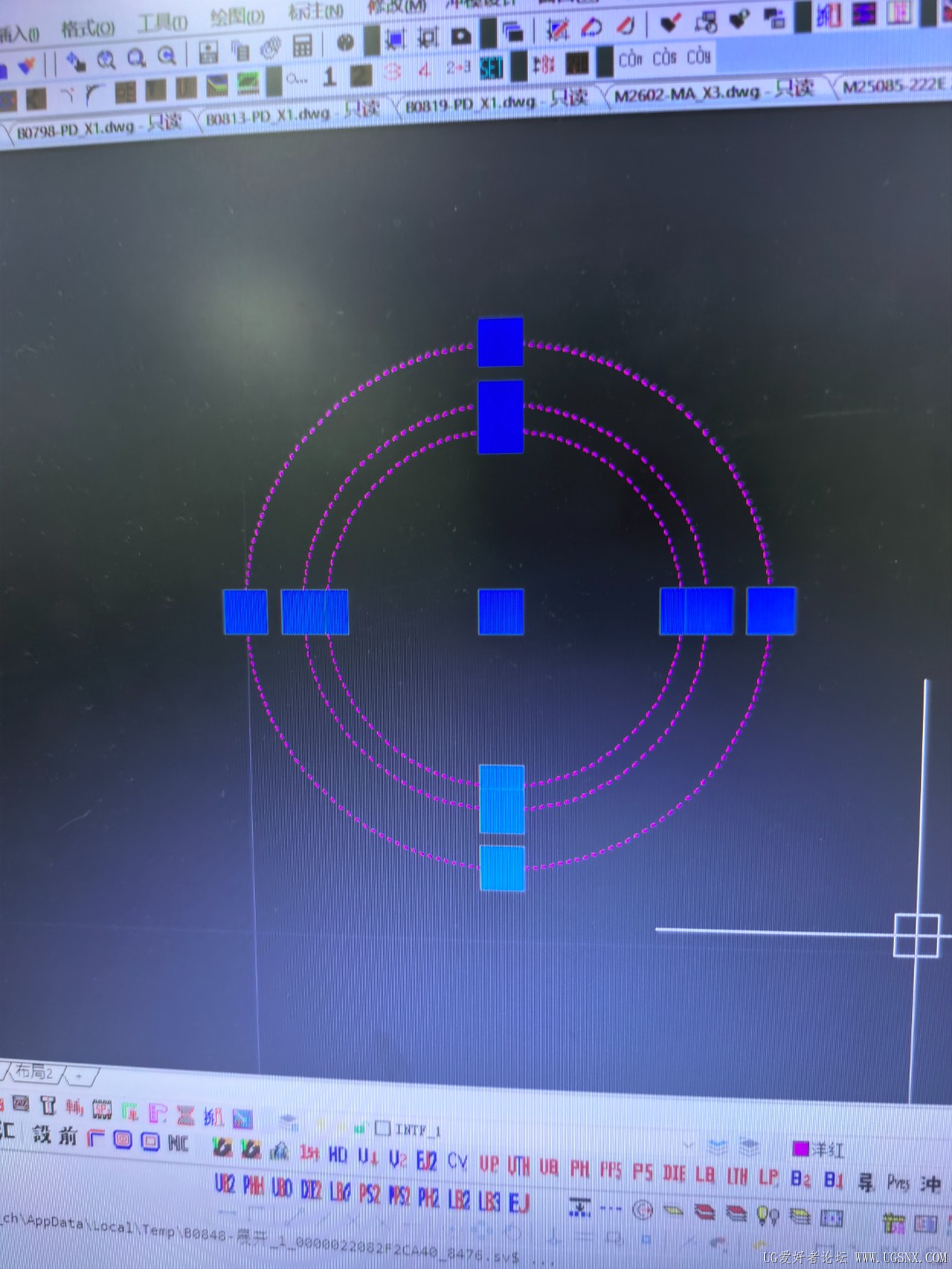

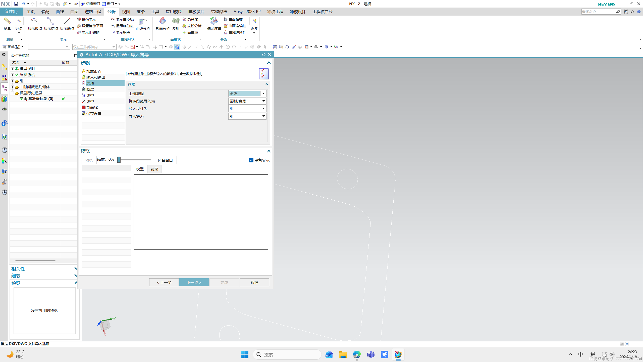

为什么UG导2D图档的时候圆孔和R角的线是样条曲线呢(图1),这个要怎么处理才能像图2一样是可以直接测量的

可以试试在导入DXF设置里 选项里 将多线段导入为样条 改为 圆弧/直线  。
