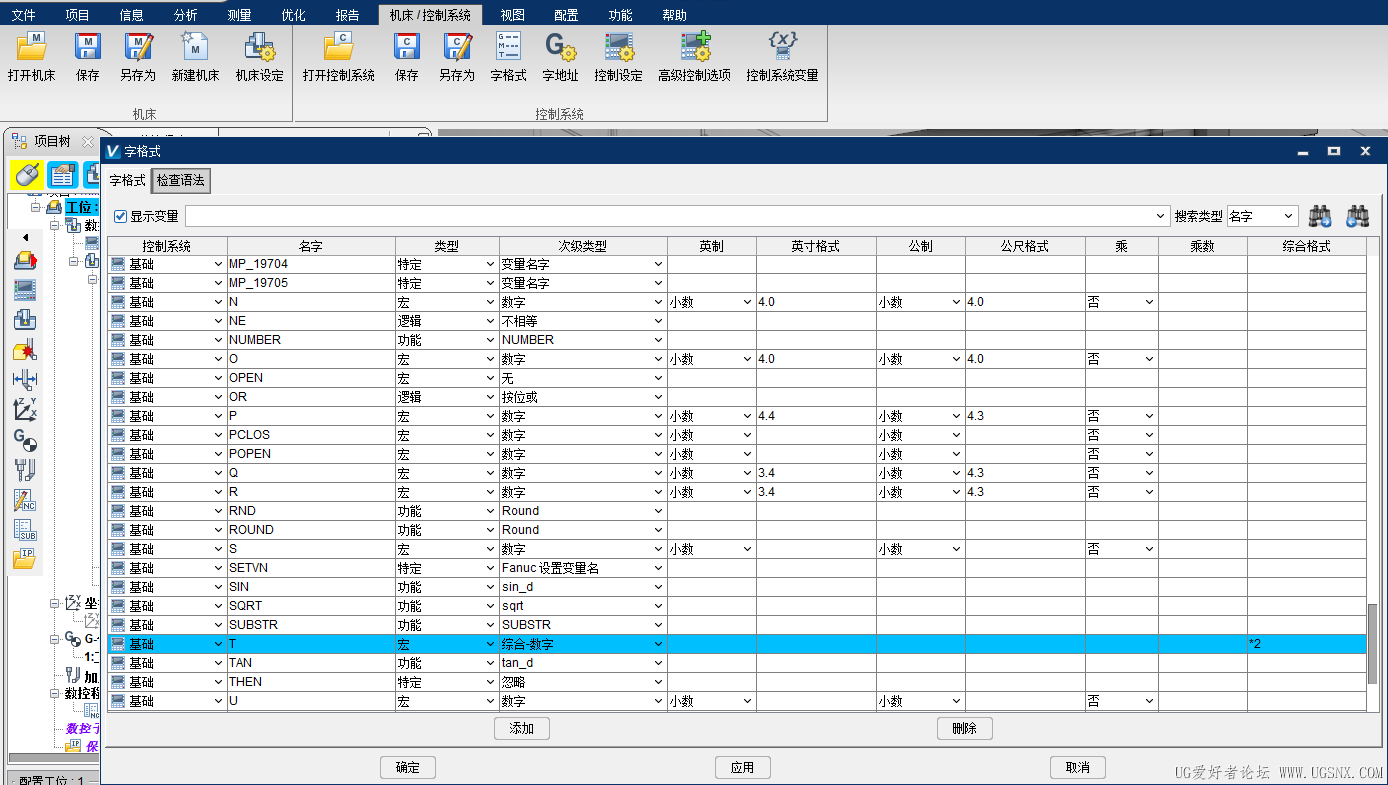

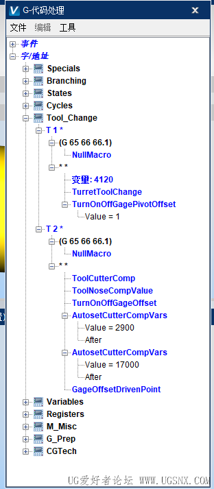

本人用的数控立车是fanuc18系统,换刀指令如下 T0101M6 或者T0102M6,一把刀最多可以有64个刀补。定义方式如下:
定制后可以向现实中的换刀方式样换刀

T 1用的宏有点错误 应该是ToolCode

能实现M6T1然后自动换刀吗?

我的机床的换刀格式 是 T0101 M06
你那种格式的也可以定制
