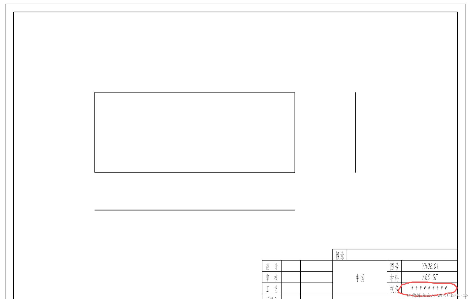

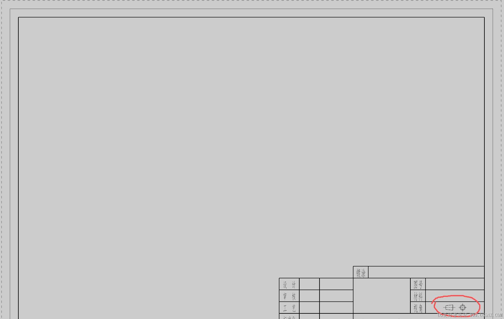

为什么我单独打开模版时,显示是正常的,我从模型创建制图时,模版内容就显示不正常了呢

 楼主| 发表于 2026-4-16 10:01:33 | 显示全部楼层
NQJ-NX 发表于 2026-4-16 09:25
把操作步骤说清楚
第一张是我直接打开模版是,第一视角的图标能显示,第二张是我从模型创建图纸时,图框的视角符不显示了。我把我的模版文件也传上来,大佬们帮我看看!

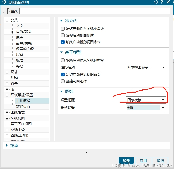

发表于 2026-4-16 11:11:35 | 显示全部楼层
微信截图_20260416110534.png 看看这里。还不行再用其他方式调模板

 楼主| 发表于 2026-4-16 11:36:17 | 显示全部楼层
NQJ-NX 发表于 2026-4-16 11:11
看看这里。还不行再用其他方式调模板
还是不行,如果用主模型出图,其它都正常了,材料属性又显示不出来了

发表于 2026-4-16 11:42:16 | 显示全部楼层
那用调用资源板的方法试一下吧
