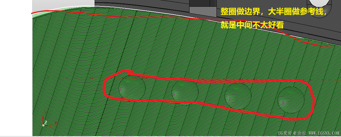

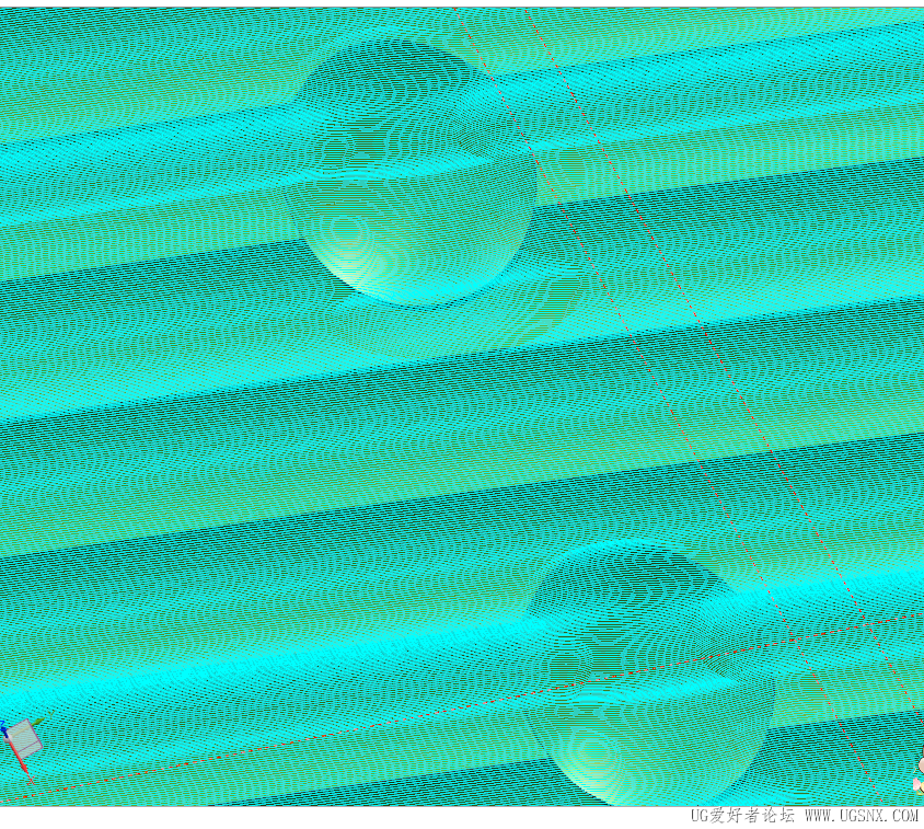

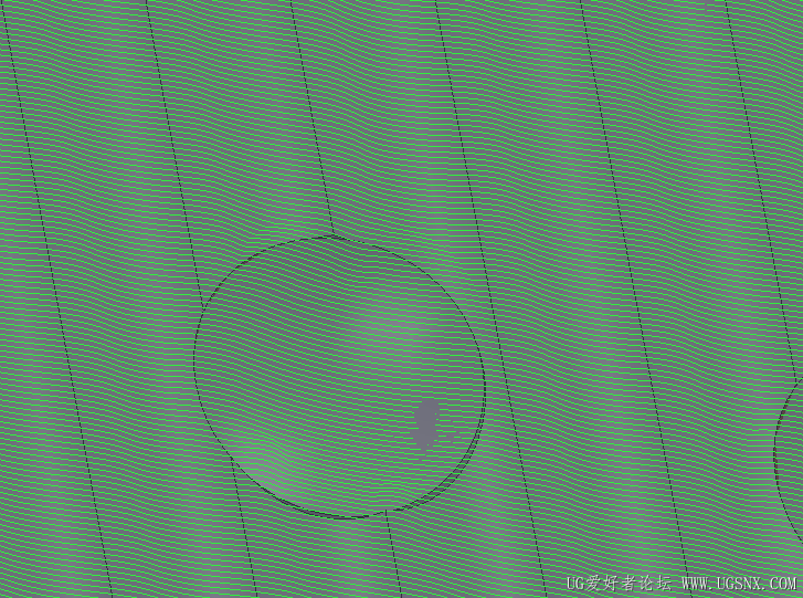

各位大佬,UG平行 步距以应用在部件上 怎么在powermill中实现   我用的是3D偏移精加工  但效果不怎么好   看图

发表于 2026-4-16 18:32:57 | 显示全部楼层
回帖奖励 +10 G币
我是看网上的好像加工参考线就会好一些,你可以尝试一下,用你选的边界的一半作为参考线

发表于 2026-4-16 20:42:13 | 显示全部楼层
这是我自己瞎琢磨的,做个参考

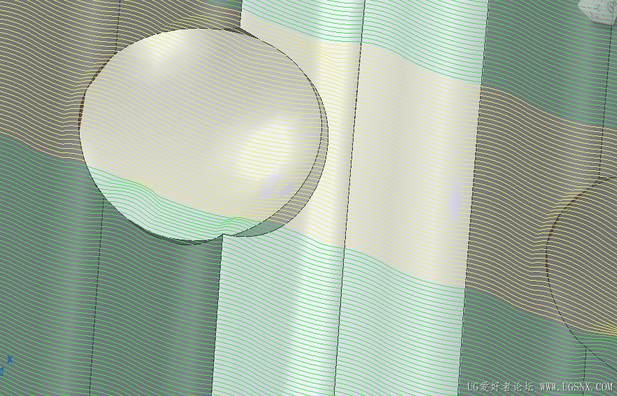

发表于 2026-4-17 01:16:22 | 显示全部楼层
用三维偏置给一个参考线,你试试

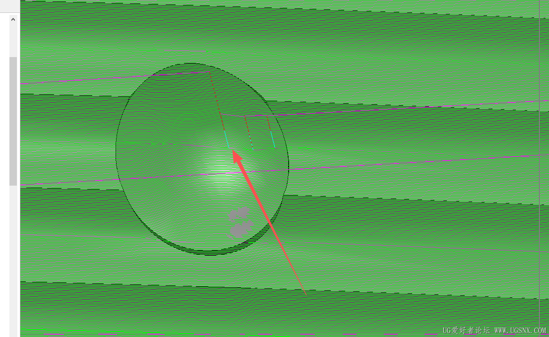

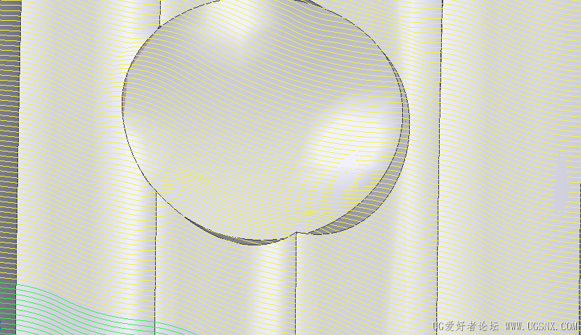

发表于 2026-4-17 01:18:35 | 显示全部楼层
3D偏移精加工 有没有给参考线  给一个参考线就可以了
