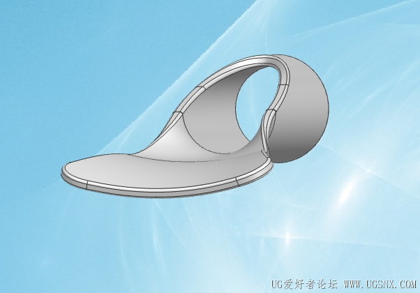

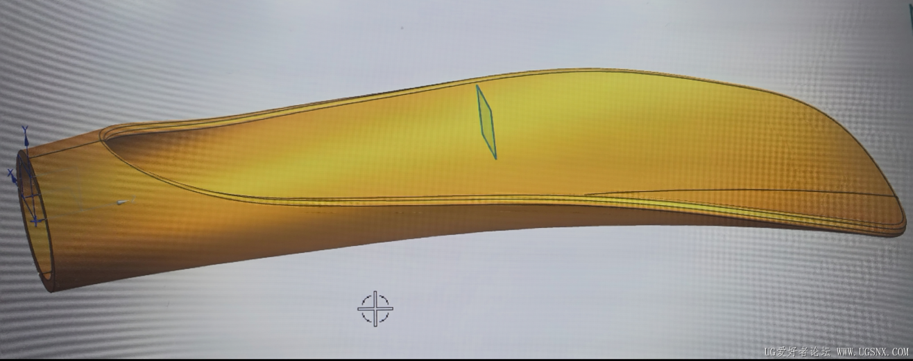

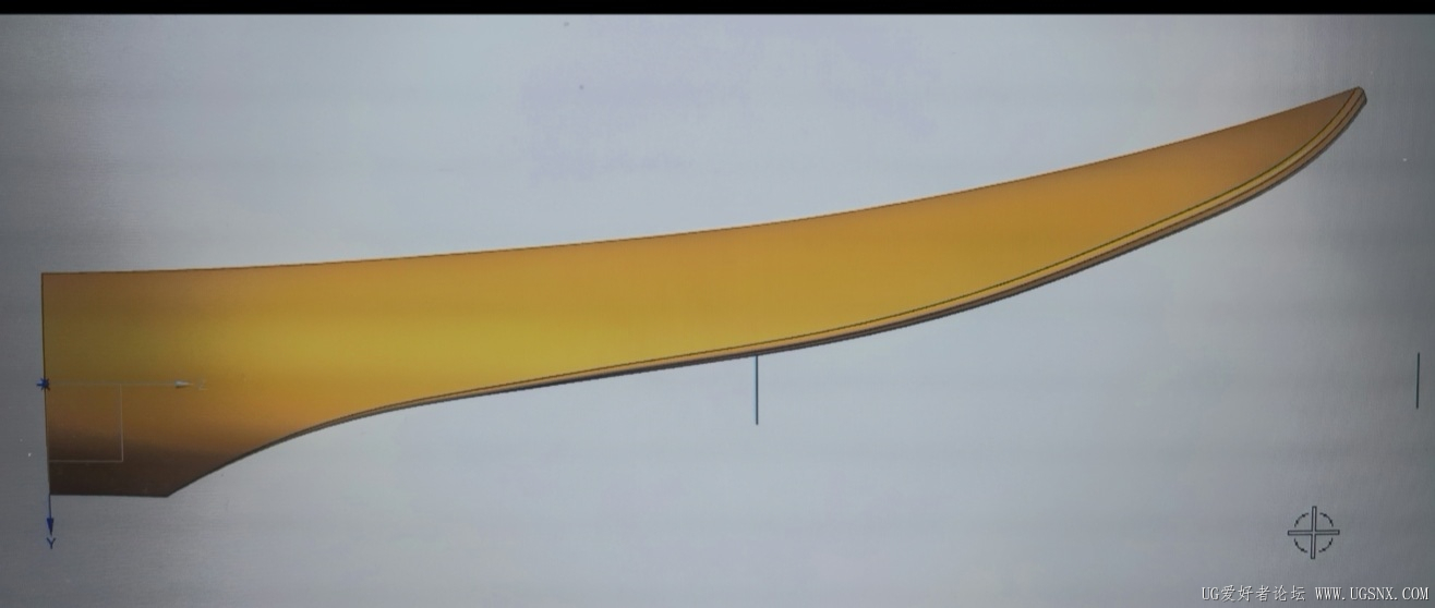

这个模型的建模思路,求大神指教

没数据,随便构的,看看能不能给你提供点思路

我知道不对,又没数据,就是给你一个思路,这思路不够明显吗?不管你是回转也好,通过曲线组也好,你把外形做出来,然后拉伸一个面切一刀,再加厚倒圆角,就OK了,非得我给你做的一模一样吗?

 楼主| 发表于 2026-4-17 11:47:10 | 显示全部楼层
不太对哦,有弧度的

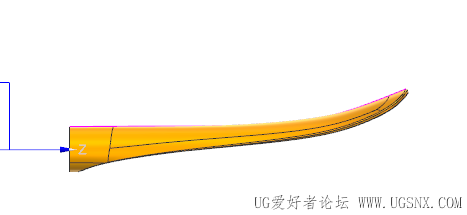

发表于 2026-4-17 13:55:19 | 显示全部楼层
直接:扫掠

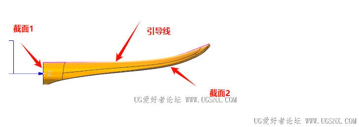

发表于 2026-4-17 14:23:22 | 显示全部楼层
不知道是不是这个意思。

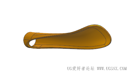

发表于 2026-4-17 14:49:54 | 显示全部楼层
大概画一下
