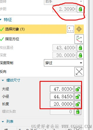

1.刀具 55度牙刀 單刃的,在2306 上銑 1-1/2 PT牙 要怎麼做...

发表于 2026-4-17 17:59:17 | 显示全部楼层
底孔加工好,自己把螺纹刀螺距设好,然后选择孔   把框选区域的大经小径加工深度设置好  即可   怕错了可以找个废料试一试

发表于 2026-4-17 18:57:42 | 显示全部楼层
PT是锥螺纹要注意怕

 楼主| 发表于 2026-4-20 11:26:08 | 显示全部楼层
謝謝您了,路徑有出來了,但是多刀路我設0.3 6刀,路徑都只有出現1刀

 楼主| 发表于 2026-4-22 11:47:35 | 显示全部楼层
[img=20,20]D:\Jerry_prt\123.gif這樣對嗎..?[/img]
