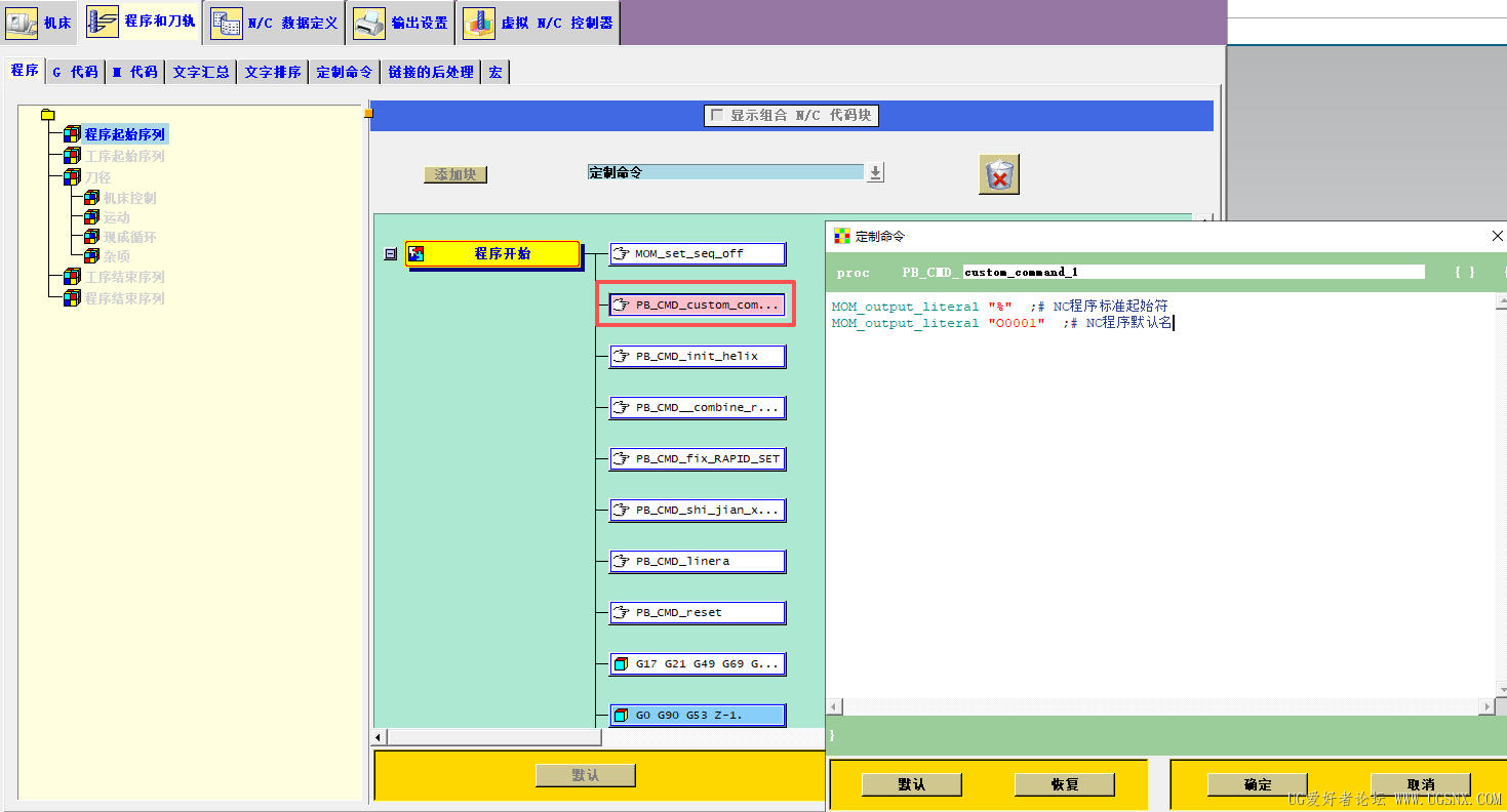

[已解决] 请问一下程序头百分号%下面添加固定O0001如何操作

后处理里面添加定制新块,O0001

程序头百分号%下面添加固定O0001

后处理里面添加定制新块,O0001
