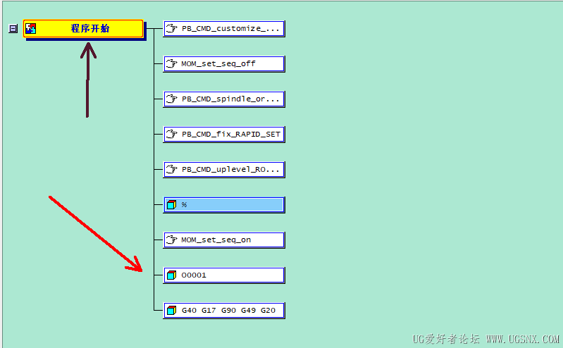

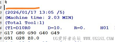

如图
请问一下我想在%下面添加个O0001
请问在哪里操作,我自己按别人教程添加位置不对。
请老哥们出手解决一下,最好截图一下,我下次方便修改

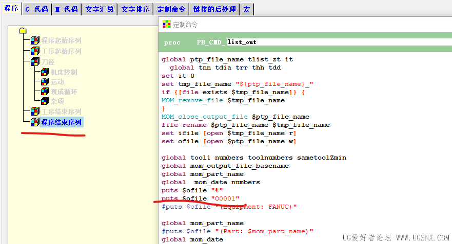

发表于 2026-4-18 08:01:34 | 显示全部楼层
我改的,超级纯净版,删去所有花里胡哨。

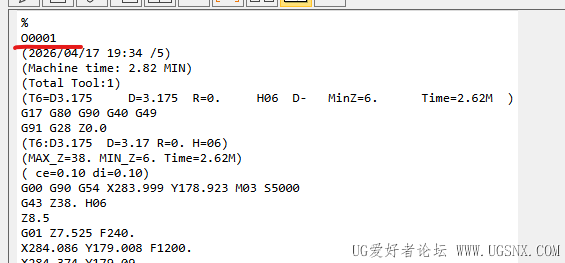

 楼主| 发表于 2026-4-18 09:04:58 | 显示全部楼层
感谢老哥,按你的参考已解决

发表于 2026-4-18 09:25:21 | 显示全部楼层
后处理里面添加定制新块,O0001
