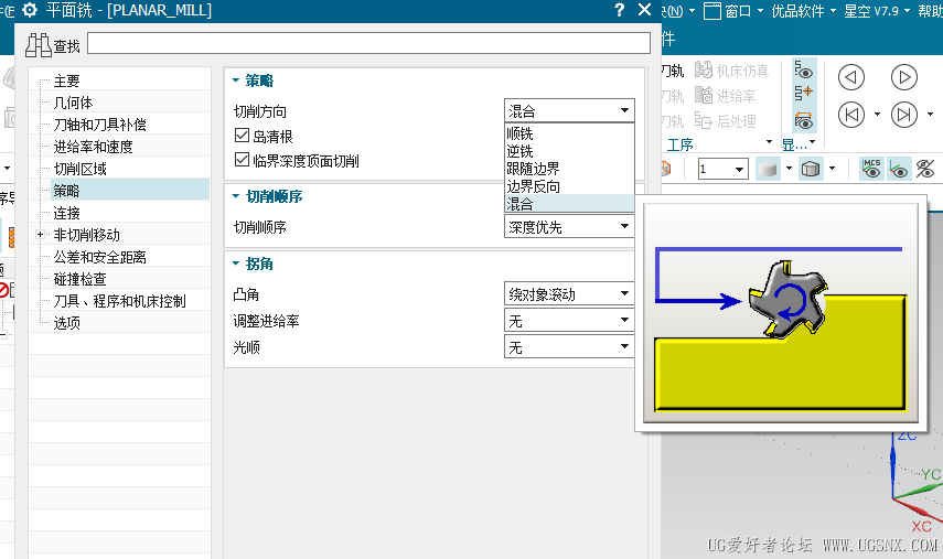

求助ug2412版本平面铣走轮廓如何添加可以选择混合的插件,可以添加混合刀路的插件

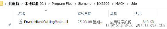

发表于 2026-4-20 09:16:13 | 显示全部楼层
UG平面铣可使用混合铣的文件
https://www.ugsnx.com/forum.php? ... 991&fromuid=9309887
(出处: UG爱好者)
我的是2506的

我是2412版本的,这个可以用吗?

感谢老哥,已经安装好插件。

走轮廓不是单条刀路吗,还走混合式怎么个走法?
295
11612
发表于 2026-4-28 17:27:27 | 显示全部楼层
MC面铣那种刀路,顺逆往复
