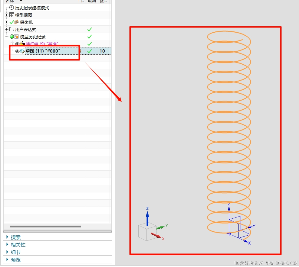

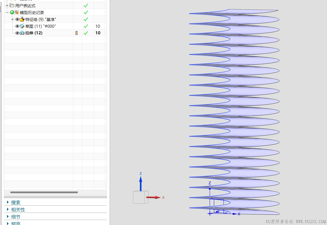

[求助] 好奇“非时间戳记几何体“
250
2887
2887
发表于 2026-4-20 13:49:14 | 显示全部楼层
宁静星空 发表于 2026-4-20 13:18
在那个路径下关闭呀
在哪位置忘了
非时间戳记关掉之后,线这类如果不关联不会在导航器显示
38
232
232

 楼主| 发表于 2026-4-21 09:56:36 | 显示全部楼层
有的
NX牛B的地方就是,突破了其它软件对2D,3D的区别
NX的草图就是“一个基准面与点或线”的集合(不论点或线是:平面的还是空间的)

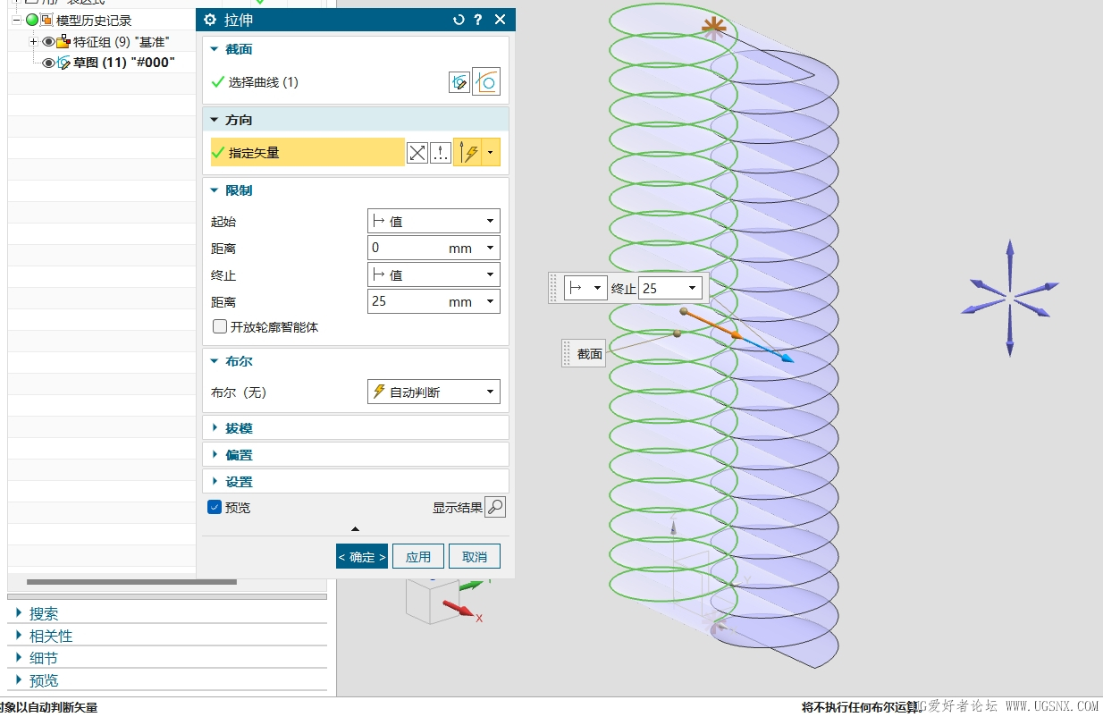

 楼主| 发表于 2026-4-21 13:59:55 | 显示全部楼层
euclid_h 发表于 2026-4-21 13:21
那草图上的点或线,能否离开他的2D基准面?
手机的屏幕并不是摆在桌上是2D,拿在手上就变成3D屏幕。
”那草图上的点或线,能否离开他的2D基准面?”,当然能呀!草图只是个“集合”,2D基准只是一个“参考”
