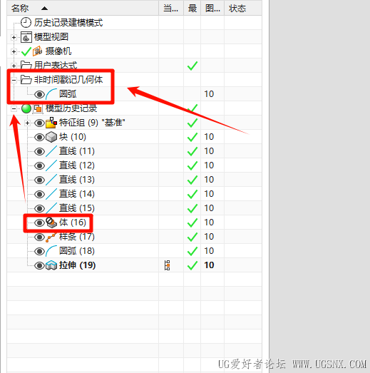

发表于 2026-4-20 11:18:10 | 显示全部楼层 |阅读模式
请问:“非时间戳记几何体“中,仅记录”2D曲线“,而”消参的几何体“还放在”模型历史记录“中
(为什么不通通,归纳到“非时间戳记几何体“中)

发表于 2026-4-20 12:36:51 | 显示全部楼层
非时间戳是导入STL小平面体,不是只能2D曲线的

发表于 2026-4-20 12:45:34 | 显示全部楼层
ug没有2d曲线,只有3d基本曲线和2d草图
基本曲线:无时间戳记, 无参数, 无关联
无参体有时间戳记

发表于 2026-4-20 13:05:33 | 显示全部楼层
非时间戳记是相对于时间戳记说的,不是参数相对于无参说的。在ug里面去参的体被归类为时间戳记。

 楼主| 发表于 2026-4-20 13:12:58 | 显示全部楼层
白色治愈之风 发表于 2026-4-20 13:05
非时间戳记是相对于时间戳记说的,不是参数相对于无参说的。在ug里面去参的体被归类为时间戳记。 ...
曲线移除参数,就不在“时间戳记‘了

 楼主| 发表于 2026-4-20 13:14:50 | 显示全部楼层
无参体有时间戳记 ...
2d草图??,不一定吧,有3D草图的

 楼主| 发表于 2026-4-20 13:17:51 | 显示全部楼层
哦,还没搞到”STL小平面体“呢
还像是其它软件中”网格面“
